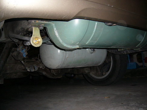

       อยู่คนเดียว เดี๋ยวจะเหงา มาอยู่เป็นเพื่อนละกัน
ได้ข่าวว่าคุณเบญจพลนี่นะติดถังคู่ด้วย
กระผมก็เลยสงสัยว่าการต่อเชื่อมถังนั้นเป็นอย่างไร
ขอความกรุณาเอื้อเฟื้อภาพถ่ายบ้างก็ดี

       ทางบริษัทฯ ที่ติดตั้งให้เค้าใช้ สามทางต่อเข้าครับ ตอนติดตั้งครั้งแรกใช้อัดผ่านถังบนแล้วก็ต่อเป็นSerialมาถังล่าง ปรากฏว่าเวลาเติมช้ามาก พอเปลี่ยนเป็นสามทางช่างเค้าก็เก่งครับ แก้คราวนี้จบแล้วก็ใช้ดีมาจนปัจจุบันครับ
