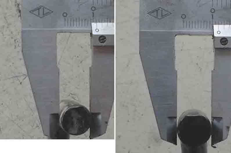

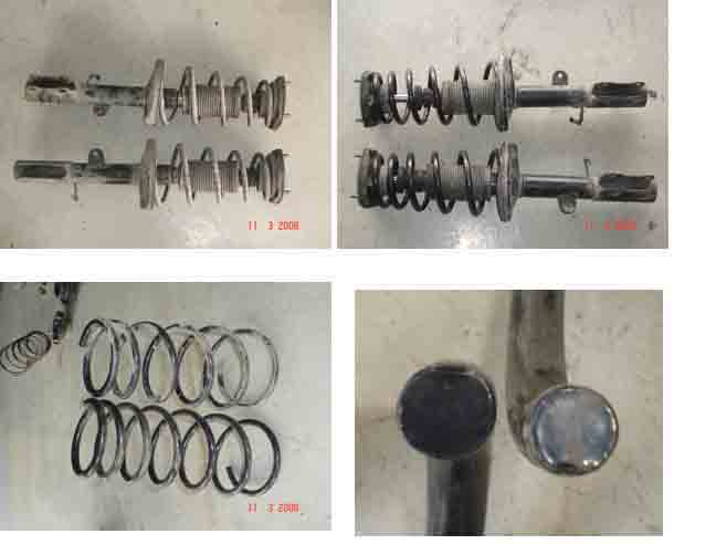

       เทียบให้เห็นชัดๆครับ ด้านซ้ายเป็นสปริงของ AE100 หรือ AE101
ส่วนรูปด้านขวาเป็น สปริงของ Corona AT191 รุ่น 1600 cc ที่นำมาใส่กับโชค ของ Corolla AE100 ของรถผมครับ
 พุธ, 17/5/2549
08:42
125.24.79.181
       ด้านซ้าย สปริง AE100 บางกว่า สปริงด้านขวา ของ AT191 1 mm ครับ
 พุธ, 17/5/2549
08:48
125.24.79.181
       รถผมเนี่ย น้าเหลิม ทำให้กับมือครับ มั่นใจ 100% ว่าสามารถนำสปริงของ Corona AT191 ด้านหลังมาใส่กับโชค ชุดเดิมของ AE100 ได้ครับ
แต่ผมไม่มั่นใจว่า โชคของ AT191 จะสามารถใส่แทน โชคของ AE100 ได้หรือเปล่า
คุณเจ้าของกระทู้ ควรจะทดลอง นำสปริง มาใส่ดูก่อนครับ (อย่าเพิ่งตั้งศูนย์ ลองวิ่งๆดูก่อน ) ถ้าเกิดพอใจในประสิทธิภาพของมันแล้ว ก็ เอาไปตั้งศูนย์ ล้อหลังใหม่ แต่ถ้าไม่พอใจ ควรหา โชคอัพที่มีความหนืดสูงกว่าเดิม มาเปลี่ยนอีกครั้งครับ
*** การที่ด้านหลังโด่งขึ้นผมไม่แน่ใจว่าจะมีผลกระทบกับ ด้านหน้าหรือเปล่า แต่รถของผม หลังจากเปลี่ยนสปริงแล้ว ด้านหน้าเตี้ยลงไปอีก ประมาณ 0.5 นิ้วครับ แต่ ผลออกมาคือ กำลังดีครับ (สปริงและโชคล้อหน้าผมเปลี่ยน ใหม่หมดแล้วครับ เปลี่ยนก่อนที่จะมาติดแกส )
