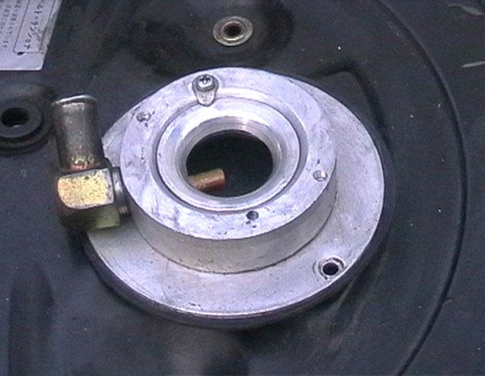

       จากที่เคยโพสไว้ในเรื่องเบนซ์ 124 ติดตั้งระบบแก๊ส เมื่อเดือน ตค. 48 จนบัดนี้ครบ 7 เดือนเต็ม ใช้งานไป 16500 กม ส่วนใหญ่ใช้งานเดือนทางไกล เช่น เมื่อเดือน ตค. ไปเชียงใหม่ พย. ไปบุรีรัมย์ ธค. ขอนแก่น และพระพุทธบาทสระบุรี 2 ครั้ง เดือน มีค. 49 ไปเชียงใหม่ เมย.49 ไป อุดร หนองคาย 1 ครั้ง ไปแม่สอด 1 ครั้ง พค.49 ไปตรัง ยังไม่เคยมีปัญหาเกี่ยวกับระบบแก๊สเลย เปลี่ยนสายพวงมาลัยเพาเวอร์ 1 เส้นเพราะสายแตก เปลี่ยนแบตเตอรี่ตามอายุ 1ปีครึ่งเริ่มกระแสไปอ่อน เปลี่ยนกระจกบังลมเพราะมีรอยร้าวมานานแล้ว วันนี้จะแนะนำมิกเซอร์ให้ดูเผื่อชาวเบนซ์ เครื่องยนต์ K Jet จะสนใจทดลองดูบ้าง ภาพนี้เป็นมิกเซอร์เดิมที่เคยใช้อยู่เปลี่ยนขนาดไส้ได้ ออกแบบคำนวณและกลึงโดย คุณอภิชาติ ฟุ้งลัดดา

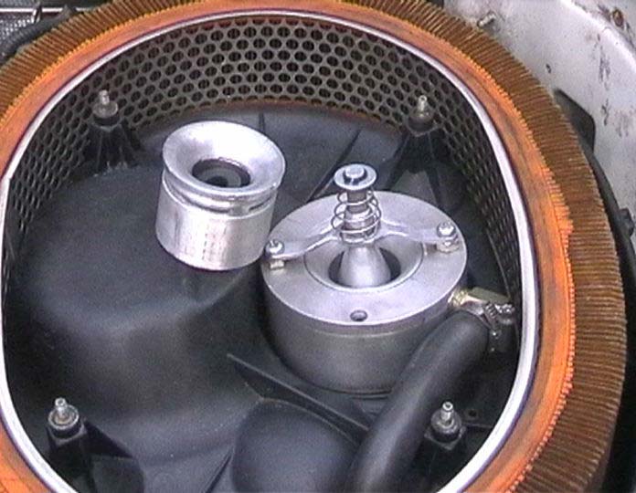

       ภาพนี้เป็นมิกเซอร์ที่เปลี่ยนค่าความกว้างของช่องทางเข้าได้ ตัวซ้ายมือเป็นไส้ของมิกเซอร์ตามปกติ ขนาด 30 มม. แต่ถอดออกแล้วไม่ได้ใช้ ตัวที่ติดอยู่ในรถเป็นไส้ขนาดใหญ่ขึ้นถึง 40 มม แต่ออกแบบให้มีกระเบาะชักลงได้ตามแรงดูดของอากาศ ทำให้ช่องทางเข้ากว้างขึ้นมาความต้องการของเครื่องยนต์ ใช้แล้วให้ความรู้สึกในการขับขี่ได้ดีกว่าเดิมมาก อัตราเร่งดี ต่อเนื่อง ออกแบบโดย เฮียคี้ บางนา ปรับปรุงและกลึงโดยคุณวิชัย ผมซื้ออลูมิเนียมท่อน 3 ขนาด เกือบสองพันบาท ถ้ารวมค่าแรงงานด้วย น่าจะอยู่ที่ราคา 2500 บาท เห็นแล้วคงนำไปกลึงเองได้ ผมนำมาเผยแพร่ให้ไปช่วยกันต่อยอด หากไม่มีที่กลึง ถ้าต้องการติดต่อสั่งทำได้ที่คุณวิชัย 096754996 อยู่ที่ถนนเทพารักษ์ สำโรง หรือถ้าต้องการทดลองใส่รถเบนซ์ของท่าน นำของผมไปทดลองได้ ถอดออกง่าย ๆ

       เข้าท่ามากเลยครับ ดูปุ๊ปเข้าใจเลย
แต่จะยากตอนหาสปริงนี่แหละ ด้านบนน่าจะกลึงเกลียวตั้งค่าความแข็งสปริงได้ด้วย
ผมเคยเห็นคล้ายๆแบบนี้ แต่เป็นของมอเตอร์ไซค์ไต่เขา เป็นการปิดท่อไอเสียในรอบต่ำเพื่อเพิ่มแรงบิดครับ รถพวกนี้ใช้รอบต่ำอยู่แล้ว
แล้วรูปทรงของกรวยตรงกลางหละครับ เป็นกรวยเท่าที่เห็น หรือว่าเป็นทรงหัวปลีเพื่อลดแรงต้านอากาศ

       แจ่มครับ
ไอเดียบรรเจิด
ว่าแต่รูแก๊สจากวาล์วกลางสายเจาะกรองยังงัยครับ
หรือเจาะเข้าด้านใด้กรองอากาศ

       ท่อแก๊สจากวาว มายังมิกเซอร์ของผมใช้วิธีเจาะใต้กรองอากาศ แล้วอุดด้วยซิลิโคน แต่ของเพื่อนผม คี้ บางนา ใช้มิกเซอร์เตี้ยกว่านี้ วางใต้กรองอากาศได้เลย แต่ต้องต่อขาสกรูยึดกรองอีก 3 ซม ครับ

       กระเปาะตรงกลางเป็นกรวยธรรมดา รูปร่างคลายจรวดครับ ควานไส้เพื่อลดน้ำหนักนิดหน่อย
