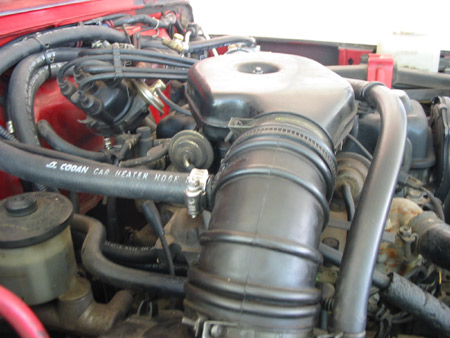

เพื่อน ๆ ใช้ MIXER ขนาดเท่าไหร่บ้างครับ

       ของผมใช้ขนาด 26 MM แต่รถเพื่อน ๆ ใช้ขนาด 28 MM อยากทราบว่าขนาดต่างกัน ผลดีผลเสียและสิ่งที่ได้ต่างกันอย่างไรครับ ตามรูปครับ MIXER แบบฝัง

       คันเดียวกัน มิกเซอร์คนละทรง รูยังไม่เท่ากันเลยครับ
วิธีแก้สงสัยแบบสัมผัสได้ ก็ต้องลอง
เอาทรงเดิม แต่รูต่างกัน ลองแล้วชอบอันไหนมากกว่ากัน ก็อันนั้นครับ
มิกเก่าผม 30 มิล แก๊ส/น้ำมัน พอใช้ ต้นดี กลางดี ปลาย 140-150
ไปซื้อมิกทรงใหม่ รู 24 มิล เอ๊ะใกล้เคียงของเดิม
คว้าน 26 ต้นดี ปลายอั้น 120 กินแก๊ส
คว้าน 28 ต้นงั้นๆ ปลายดี 140-150 กินแก๊สน้อยกว่า 26
คว้าน 30 สตาร์ทแก๊สไม่ได้เลย
จบที่ทรงเดิมรู 30 กับ ทรงใหม่รู 24
คุณตะเพินคี่ ลองบอกรุ่นรถ แล้วถามไปเลยดีกว่าว่ารถรุ่นนี้ ใครใช้มิกรูเท่าไร

       อ้อ ลืมไปอีกอย่าง มิกแบบเดียวกันขนาดรูต่างกัน
ตีนต้นตีนกลางในเมือง ไม่ค่อยรู้สึกถึงความแตกต่างมากนัก ทั้งอัตราเร่ง และอัตราสิ้นเปลือง
แต่ทางไกลชัดเจนมาก พอดีช่วงนี้มีธุระออกต่างจังหวัด เลยลองซะหนำใจ 4 รูรวด
ต้น/กลาง/ปลาย กับการลองวิ่งทางไกล เห็นความแตกต่างชัดเจนมาก
ทั้งอัตราเร่ง ความเร็วสูงสุด และอัตราสิ้นเปลือง ทั้งแก๊สและน้ำมัน
ซื่งน้ำมันจะเช็คแค่อัตราเร่งและความเร็วสูงสุด ไม่เช็คอัตราสิ้นเปลือง
เพราะน้ำมันมันแพง แค่อัดกับลากสุด ก็สะอื้นแล้ว

       Cefiro A31 SR20DET BOOST 1 BAR
FIX MIX 27
FULL LAMDA CONTROL
สตาร์ทน้ำมัน หม้อต้มความร้อน 40 องศาจะสลับไปแก๊สออโต้
การใช้งาน ระบบเทอร์โบ ทำงานปกติ เหมือนน้ำมันทุกประการ
บูสมาเร็วกว่าตอนใช้น้ำมัน
ตอนใช้น้ำมัน 10โล/ลิตร ในเมือง นอกเมือง 12 โลลิตร
ใช้แก๊ส 8.5 โล/ลิตร ในเมือง นอกเมือง ... ยังไม่เคยทดสอบ
แต่ประหยัดเงินในกระเป๋า + ซิ่งได้ไม่ต้องหมดเงินเยอะอ่ะครับ

       ของผมคาริเบี้ยนเหมือนน้าตะเพิ่นคี่ มิกน่าจะ25 ครอบปากคาร์บูต่างหากยังไม่ได้ย้ายจนแล้วจนรอด
ปัญหาคืออั้นตอนใช้น้ำมันครับผม

       ผมใช้ Sport mind ปี 2005 ขนาด Mix 29 mm. ครับ
ย้ายมาไว้ติดหม้อกรองแก้ปัญหาเดินเบาไม่นิ่ง
ตอนนี้โอเคหมดทุกอย่าง แก๊ส+น้ำมัน ไม่อั้น เร่งดี ปลายไหลด้วย
สูตร หมากกระจาย ครับ

       ผมใช้ 28 มม. honda ตาโต ไม่มีปัญหา

       ผมก็อยากถามมานานละ รถผม 3ห่วง 1600 เกียร์กระปุก
ตอนไปติดช่างบอก Mixer 20 ผมก็ตอนนั้นรู้น้อย งงๆว่าแค่ 20 เหรอแต่ไม่ได้ใส่ใจมาก
ลองเอาไปขับดูก่อน ขับๆก็ ok ดี ตอนเครื่องเย็นมีอาการสั่นกระตุกบ้าง เพิ่งจะลองปรับจูนเองใหม่ดู ตอนนี้นิ่งกว่าเดิมเยอะ เครื่องเงียบดี กินแก๊สอยู่ประมาณ 9-10 โล/ลิตร
