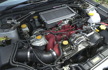

ผมใช้ subaru turbo จะติดแก้สไหวไม๊ครับ

       ถ้ามีใครเคยติดช่วยเล่ากันฟังทีครับ เป็นเครื่องเทอร์โบนะครับ ขอบคุณล่วงหน้าครับ

       นั่นดิ่ อยากรู้เหมือนกัน ว่าเครื่องเทอร์โบเนี่ยะ ติดแก๊ส ต้องใช้ระบบไรวานผู้รู้ตอบหน่อยค๊าบบบ
ที่คิดๆไว้ ว่าอาจต้องติดแบบหัวฉีด (มั๊ง) เนื่องจาก ในตัวใบเทอร์ใบ อุณหภูมิน่าจะสูง ถ้าติดแบบมิกเซอร์ เดาว่า น่าจะชิงระเบิดก่อนเข้าห้องเผาไหม้นะ (เป็นงั้นป่าวครับ)

       ที่มองๆไว้ก็อเป็นแบบหัวฉีดครับ จะเอาไปติดเดือนนี้แหละครับ แรงม้าคงหายไปเยอะเลยแหระ
ใช้งานดีแย่อย่างไรแล้วจะมาเล่าให้ฟังครับ

       แรงม้าไม่หายหรอกครับ ใช้งานใด้ดีทีเดียวในบูสท์แสตนดาร์ดนะครับ ผมว่าเครื่อง SUBARU TURBO
เนี่ยเข้ากับ LPG ใด้ดีเลย ขอยืนยันเลยครับว่าไม่อืดแน่นอน

       ไม่อืดแน่นอน ขอยืนยันอีกครับ เพราะผมใส่ใน RB 25DET วิ่งดีกว่าน้ำมันครับ ผมติดของ Autronic ครับ

       Cefiro A31 SR20DET BOOST 1 BAR
FIX MIX 27
FULL LAMDA CONTROL
สตาร์ทน้ำมัน หม้อต้มความร้อน 40 องศาจะสลับไปแก๊สออโต้
การใช้งาน ระบบเทอร์โบ ทำงานปกติ เหมือนน้ำมันทุกประการ
บูสมาเร็วกว่าตอนใช้น้ำมัน
ตอนใช้น้ำมัน 10โล/ลิตร ในเมือง นอกเมือง 12 โลลิตร
ใช้แก๊ส 8.5 โล/ลิตร ในเมือง นอกเมือง ... ยังไม่เคยทดสอบ
*** รับประกันว่าติดตั้งได้แน่นอนครับ

       EJ20DET มันยุ่งยากกว่าพวก4สูบเรียง 6 สูบเรียง ที่พวกคุณบอกมานะคร๊าบบบบ มันคือ4สูบ นอนยันระบบคายไอเสียพิศดาล
