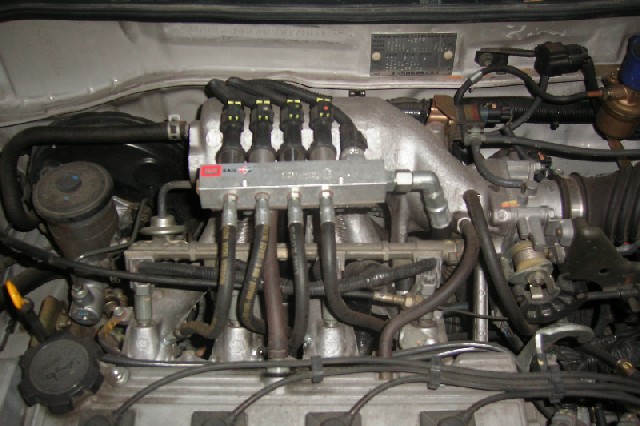

       คุณชล ติดแบบหัวฉีดไปเลยดีที่สุด
บ้านอยู่รังสิต ก็คงวิ่งวันละเป็นร้อยกิโล เดือนนึงอย่างน้อยๆ 4,000 กม.
ค่าน้ำมันจะลดลงจาก 2.50/กม.เหลือ 1.0/กม. ประหยัดโลละ 1.50
ใช้ 2 ปี 100,000 โล ประหยัดได้ 150,000
ติดแกสหัวฉีด 40,000
ขายรถไป .. ราคาอาจตกกว่ารถไม่ได้ติดแกส ตีซะว่า 40,000 (ดีไม่ดี อาจขายได้ราคากว่ารถไม่ได้ติดแกสซะอีก)
คุณก็ยังกำไร 70,000 อยู่ดี

       1 รูปแทนพันคำ
