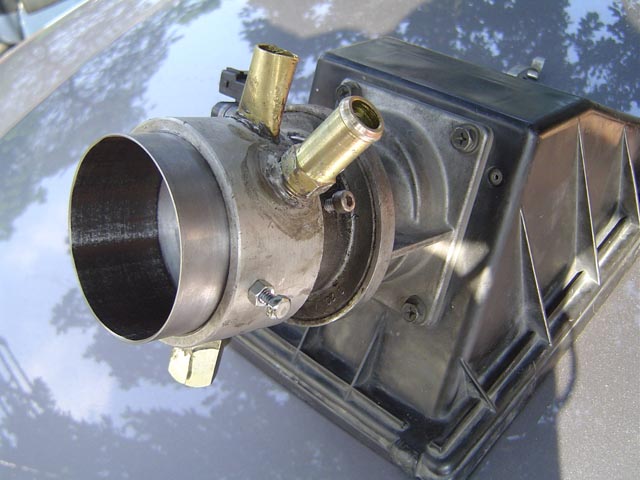

       ย้ายมิ๊กเซอร์ก่อนดิ แล้วเอามาจูนน่าจะดีขึ้น
