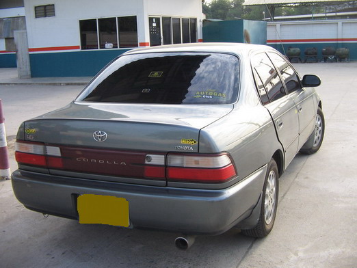

       โตโยต้าสามห่วง AE101 ถัง 58 ลิตร หม้อต้มเมจิก หมดถัง วิ่งได้ประมาณ 550 กม.
