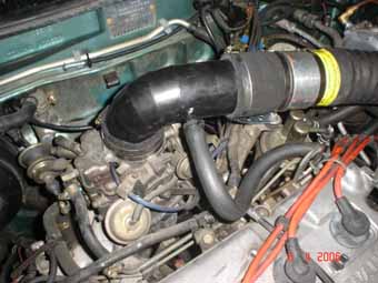

       ของผมก็เครื่องคาร์บูครับ GA 16 ติดมาแรกๆ วางมิกซ์ครอบไว้บนปากคาร์บูแล้วทับด้วยหม้อกรองอากาศอีกที ยึดทั้งหมดด้วยน็อตเบอร์10เพียงตัวเดียว....ตอนใช้งาน บางครั้งตัวมิกซ์อาจเคลื่อนไหวได้ทำให้ อากาศลอดเข้าหลังมิกซ์ ทำให้ส่วนผสมผิดไป เครื่องจึงเดินเบาไม่เรียบ หรือดับในบางครั้ง....
ลองย้ายมิกซ์ออกห่างจากปากคาร์บู ซัก6นิ้ว (ตามสูตรอาศรม) ติดเข้ากับท่อที่ทำครอบปากคาร์บูอันใหม่ อากาศไม่มีโอกาสรั่วเข้าหลังมิกได้ คราวนี้นิ่งมากเลยครับ........
