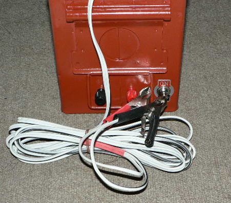

       ตามที่พี่เต้ Volvo ร้องขอครับ
สีเดิมมันไม่เจ็บโดนใจ ผมเองก็เลือกไม่ถูกควรเป็นสีใด
สุดท้ายก็ออกมาอย่างที่เห็นครับ
เชิญทรรศนาครับ

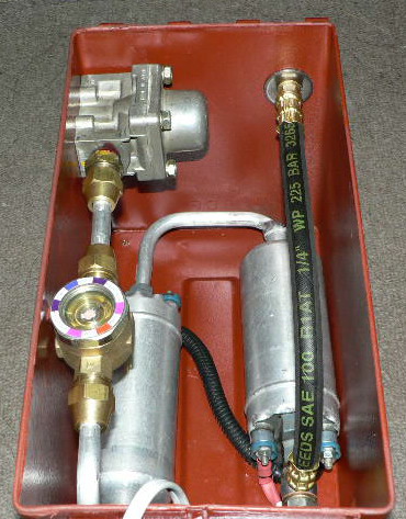

       เปิดออกมา ด้านในยังเจ็บโดนใจ //ของผมนะ
ไม่ทราบว่าโดนใจพี่อ่ะปล่าวครับ

 จาก Mc
 พฤหัสบดี, 11/5/2549
23:10
203.113.16.250
       มาถึงมือคนอยู่ไม่สุขอย่างผม
เลยจัดการเปลี่ยนรูปแบบการต่อปั๊มทั้งสองตัวใหม่
จากเดิมที่ต่อขนาน มาเป็นอนุกรม
ผลที่ได้เป็นไปตามที่ เจ้าสำนักบ้านกลางนา (เกษตรกรใช้แก๊ส) วิเคราะห์ไว้
เวลาดีขึ้นเหลือ 10 นาทีเศษๆ

       ปลายสายเปลี่ยนจากเดิมเสียบจากที่จุดบุหรี่
เนื่องจากที่จุดบุหรี่ในรถของสมาชิกใต้ต้นหูกวางบางท่านเป็นรุ่นเขี้ยวสั้น
อาจจะมีปัญหาในการเสียบแล้วไม่แน่น ตัดปัญหาครับ
ใช้ได้กะทุกคัน

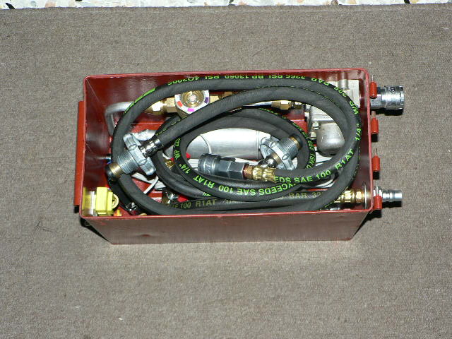

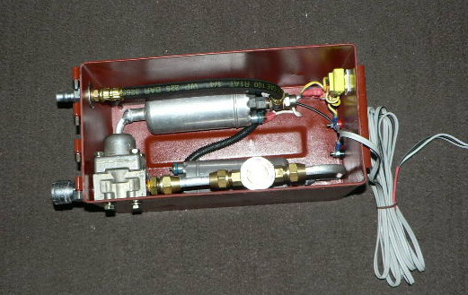

       ปั๊มสองตัวเหมือนเดิม แต่จัดวางใหม่
ลดจุดต่อลงได้เยอะ
Sign Glass เปลี่ยนเป็นแบบแฟล์นัท ขุ่นมัวหลังจากใช้งานไปนานๆ
ถอดมาล้างได้ครับ
ดูโล่งๆ และเก็บสายได้ง่ายขึ้นมากครับ

       ต้องขอบคุณ คุณซันมากครับ สำหรับคำแนะนำ
ผมจะทำการทดสอบรั่ว ก่อนใช้งานหรือเดินปั๊มเสมอครับ
สายไฟจะต่อหลังจากที่มั่นใจว่าไม่มีการรั่วไหล
แต่ทุกจุดที่เป็นโลหะชนิดเดียวกัน
ผมได้ทำการเชื่อมครับ คงยากต่อการรั่วไหลของแก๊ส
ส่วนจุดต่ออื่นๆ ที่ไม่สามารถทำการเชื่อมได้ ก็ไม่อาจหลีกเลียงการใช้แฟล์-นัทได้
ส่วนสายต่อทำการย้ำเข้าสายอย่างแข็งแรง
จุดต่อเกลียวต่อทุกเกลียว ใช้น้ำยาล็อคกันรั่วซึม
หากออกแบบตามที่แนะนำ จะปลอดภัยอย่างยิ่ง
แต่ไม่สามารถครับ ค่าตัวมันสูงเกินไป
และไม่เหมาะต่อการใช้งานเพียงเพื่อแก้ขัดได้ในยามที่จำเป็นต้องใช้เท่านั้น
ไม่สามารถใช้ทดแทนเหมือนเข้าสถานีบริการจริงๆ
ใช้เท่าที่จำเป็นครับ และต้องศึกษาทำความเข้าใจ
