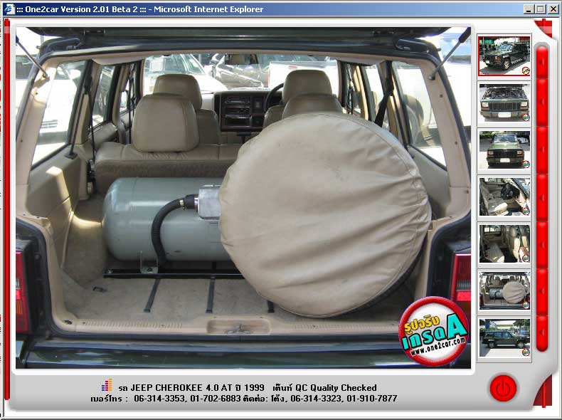

       เอาไว้ที่บ้านครับ..ตอนเดินทางไกลๆค่อยเอาใส่รถไป.หรือ ก็ติดบานสวิงท้ายรถก็ได้ครับ.เท่

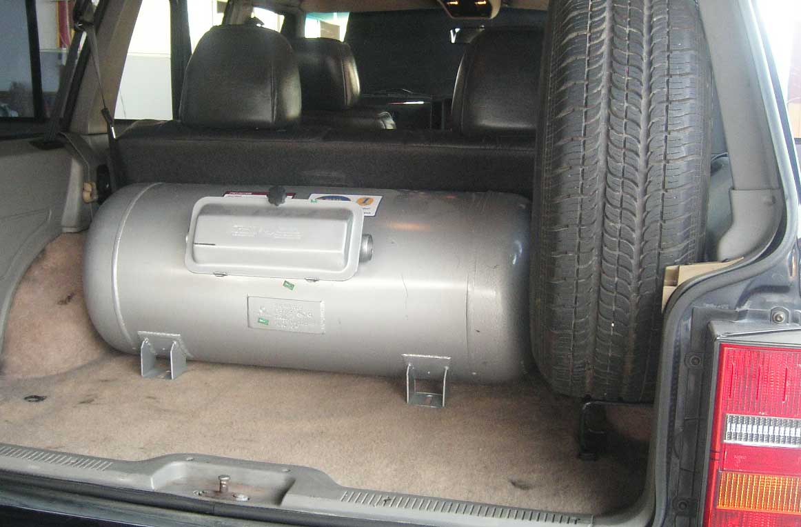

       ผมติด 96 ลิตร ถังสัน กับ XJ ล้ออะไหล่อยู่ในรถด้านข้างเหมือนเดิมครับ

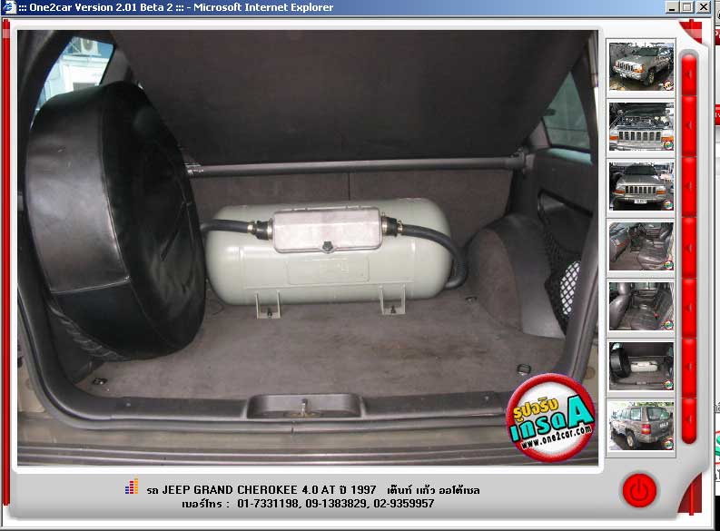

       ZJ ตำแหน่งวางถังไม่พอติดล้ออะไหล่ครับ การแก้ไขคือทำกันชนหลังกับบานสวิงหลังใส่ยางครับ หรือวางบนลังคาเวลาเดินทางไกล ในเมืองพกสูบหรือสเปร์อัดรูรั่วครับ

       ลองดู ครับ ผมวาง96 ลิตร ถังแบบสั้นบน XJ ก็เลยไม่ต้องย้ายตำแหน่ง ไม่แน่ใจว่าความกว้างขวางของบั้นท้าน XJ จะ กว้างหรือแคยกว่า ZJ
แต่วางแบบนี้ก็เป็นอีกทางเลือกหนึ่งนะครับ แต่ก็นั่นแหละ ผมไม่รู้ขนากความกว้างยาวของบั้นท้าย XJ
