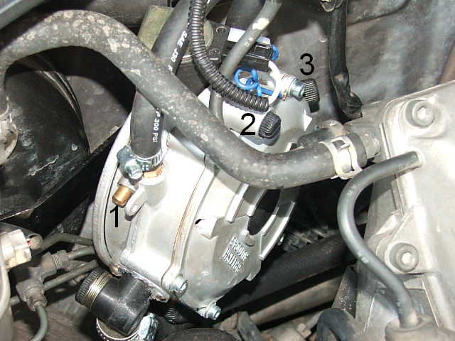

       ช่วยแนะนำการจูนหม้อต้มของ Technic Auto Gas ผมเพิ่งไปติดตั้งระบบแกสมาเมื่อวันจันทร์ที่ผ่านมา ขนาดถัง 58 ก.ก.เติมแกสไป 550 บ.วิงไป 250 กม.ที่ความเร็ว 80-100 ก.ม./ชม. เหลือแกสในถัง 20 เปอร์เซ็นต์ กินมากไปหรือเปล่าครับ

       หม้อต้มของ Technic Auto gas ครับ ท่านผู้รู้ช่วนแนะนำหน่อยครับว่า หมายเลข 1,2,3,คืออะไร และปรับจูนอย่างไรครับ อยากทำเอง

       ขอโทษครับพิมพ์ผิดขอแก้จาก Technic Auto Gas เป็น British Auto Gas ครับ

       ช่วงนี้ หม้อต้มยังไม่ ค่อย เข้าที่ ครับ ลองวิ่ง ไป ซัก 2-3 ถัง ดู ว่ายังกินอยู่หรือเปล่า
ผมก็ใช้ หม้อต้ม อันนี้ เหมือนกัน
ว่า แต่ ว่า ถ่ายมุม ไหน มา ครับ หม้อต้ม มัน แปลก ๆ หน่ะ หมายเลข 3 นี่มัน ช่องถ่ายขี้ แก๊ส ไม่ใช่ เหรอ ครับ น่าจะอยู่ ล่างสุด นะ
หมายเลข 1 (ทองเหลือง) ปรับรอบเดินเบา
หมายเลข 2 ปรับจ่ายแก๊สมากน้อย ( เซ็นสิทีฟ )
ส่วนที่เค้าเรียกกันว่า เพาเวอร์วาร์ว นี่ ตัวสีดำ ๆ อยู่ล่างสุด ของรูป ที่มี สปริง หน่ะครับ แต่ ทำไม มันเหมือนกับไม่คลายเลยนะนั่น หน่ะ

       ไปติดที่ไหนมานี่ แล้วจะถ่ายขี้แก๊สไง
คตที่ 3 บอกหมดแล้ว ครับ สงสัยเหมือนกันทำไม power valve บิดสุด น่าจะคลายออกนะ

       ขอบคุณครับที่กรุณาแนะนำ แต่ผมก็ยังอดสงสัยไม่ได้ว่า Power Valve ปิดสุดทำไมรถผมยังวิ่งได้เป็นปรกติ และตอนนี้กำลังหัดปรับจูนด้วยตัวเองอยู่ครับ และจะไปให้ช่างเปลี่ยนตำแหน่งของ ช่องถ่ายขี้ แก๊ส ให้อยู่ด้านล่าง ขอบคุณครับ

       เหมือนผมป่าว ปิด power value สุดแล้วยังวิ่งได้
เพราะไม่ได้ ตัด และ หลอกหัวฉีดครับ 5555
