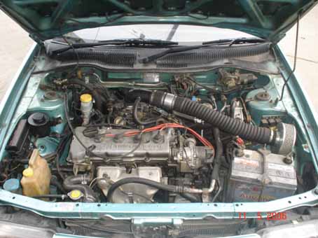

ติดแก๊สมา 3เดือน เพิ่งจะจูนลงตัว...ขอบคุณ อ.แอ้ม ที่ลงอักขระให้ครับ...

       เมื่อวานมีโอกาสได้เจอกับ อ.แอ้ม (มาสนทนาปัญหา ธรรมมะ กัน)..ก็เลยรบกวนอ.แอ้ม ช่วย จูนเจ้างวงช้าง GA16 ให้หน่อย ปรากฏว่าของเดิม sen คลายออกมากไป ทำให้ idel ปรับจูนไม่ได้...อ.แอ้ม เลยปรับให้ใหม่หมด ทั้ง sen , idel , peak ...เสร็จแล้วไปเทสกัน รู้สึกได้เลยว่า เหยียบคันเร่งแล้ว เบาเท้ามากๆ เหยียบเบาๆ แต่รถพุ่งอย่างแรง ชอบมากเลยครับ ขับสบายดี ดีกว่าน้ำมันอีก...ของเดิมเคย ไล่กับ นูโวเกียร์ออโต้ สงสัยงานนี้ต้องไล่ล่า โนว่าแดช ตอนออกไฟแดงซักหน่อย...หุหุ
ก่อนกลับ อ.แอ้มบอกว่า กรองอากาศ อยากให้เป็น ดับเบิลซีสเบอร์เกอร์ อากาศจะได้เข้าสะดวกกว่า ข้อสังเกต คือ กรองเปลือยอันนี้ผมเปลี่ยนตอนย้ายมิก ได้ประมาณเดือนเดียว ตอนนี้เริ่มตันแล้ว (อ.แอ้มทดสอบให้ดู) ผมสรุป(เอาเอง)ว่ากรองเปลือย อากาศเข้าได้ดี ได้ง่าย แต่ตันเร็ว...แต่ยังไงก็แล้วแต่ เปลี่ยนเดือนละลูกผมว่าก็ยังโอเค เพราะอันละ ร้อยกว่าบาทเอง....
ใคร ที่ติดแก๊สแล้ว ขับไม่เนียน ลองทำดูได้ครับ ย้ายมิกแล้ว ลงอักขระโดย อ.แอ้ม..รับรอง ลืมน้ำมันไปอีกนาน....เหอๆๆๆ

       คิดไปเองหรือปล่าวน้าเหลิม
มันจะดีได้ยังงัย แล้วส่วนผสมของเชื้อเพลิงที่ระหว่างหลัง Mix ไปถึงหน้าลิ้นปีกผีเสื้อ
ตอนถอนคันเร่ง ตามที่มีคนแย้งไว้ มันไปไหน เปลืองแก๊สเอานะนั่น
อย่างงี้ต้องขึ้น Dyno Test
ก่อนย้าย Mix
กะหลังย้าน Mix

       เหอๆๆ พี่ แม็ก คงไม่ขนาดนั้นมั๊งพี่ เอาแค่ ทำแล้วใช้งานได้ อัตราเร่งดี อัตราบริโภคยอมรับได้ ก็โอเคแล้วพี่ พวกเครื่องไม้เครื่องมือไฮเทค บ.ผมเป็นคนนำเข้ามาขายเองก็หลายชนิด(แต่ไม่เกี่ยวกับแก๊สนะ) บางอย่างยังไม่อยากใช้เลยพี่ เครื่องมือฉลาดมาก..ทำให้ช่างฉลาดน้อยลง...
ส่วนเรื่องอัตราเร่งดีแน่ ส่วนเรื่องความประหยัด ผมจดบันทึกตั้งแต่ถังแรกที่ใช้แก๊สจนถังปัจจุบัน ตอนนี้ถังที่ 16 แล้ว ถัง1-12 เดิมๆ ถังที่ 13-16 ย้ายมิกแล้ว...ดูจากตัวเลขผมว่า ตอนย้ายมิกแล้วจะประหยัดขึ้นด้วยซ้ำ ทางทฤษฏีผมไม่รุ้ แต่ตอนใช้งานมันเป็นแบบนั้นจริงๆ กั๊กๆๆๆ.....
