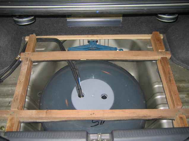

       คันนี้อีกคันครับ ที่ติดแบบใช้ถังโดนัสครับ
 จาก บัญชา
 พุธ, 10/5/2549
23:31
61.7.158.139
 จาก บัญชา
 พุธ, 10/5/2549
23:39
61.7.158.139
       ติดราคาถังโดนัส 21000 บาทครับ
ติดราคาถังแคปซูล 17000 บาทครับ ไม่ทราบว่าแพ่งไปหรือเปล่าครับ
 จาก ++..
 พุธ, 10/5/2549
23:46
203.113.40.74
       //ท่อทองแดงที่ออกจากถังทำไมใช้แฟล์ รั่วมาเมือ่ไหร่นี่เต็มหลังรถเลยนะนั่น
ท่อโปโลไม่มีรึ น่าจะสอยรูท่อทองแดงลงล่างแล้วหุ้มด้วยโปโล ระบายแก็สที่เกิดการรั่วออกไปใต้ท้องรถ
หรือมาตราฐานการติดถังโดนัสไม่จำเป็นต้องมีท่อโปโลหุ้ม //
 จาก บัญชา
 พฤหัสบดี, 11/5/2549
00:07
61.7.158.139
       ขอขอบคุณครับ ผมจะได้เอาไปให้ช่าง แก้ไขโดยด่วนครับ
