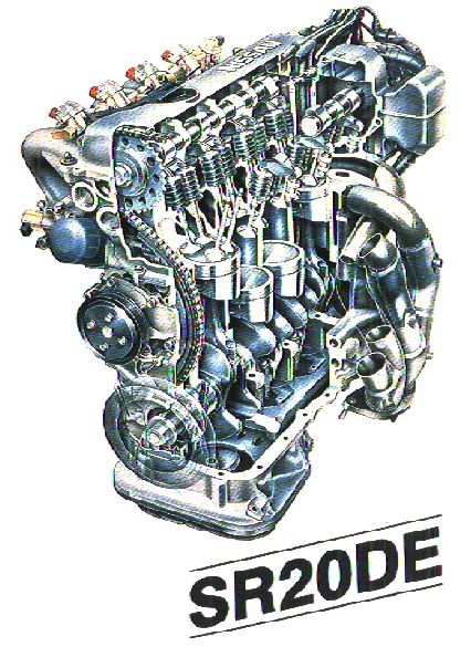

       ผมใช้เครื่อง SR20DE ขับหลังไม่มีเทอร์โบ ตัวรถเป็น Toyota Corolla DX
จะติด LPG ได้หรือไม่ แนะนำชุดไหนได้บ้าง ใช้งบประมาณเท่าไหร่ครับ
ไปถามหลายๆที่เขามักบอกว่าเครื่อง SR20 ไม่ถูกกับ GAS เท่าไหร่
ติด LPG จบยาก ปัญหาเยอะ(เยอะตรงไหน ไม่ทราบเหตุผล)
ผมเพิ่งเข้ามาศึกษาครับ โปรดชี้แนะด้วยครับ
ขอบคุณล่วงหน้าสำหรับคำตอบ

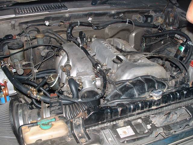

 จาก อีคาร์ 69
 อาทิตย์, 21/5/2549
03:46
221.128.89.201
       ดูของจริงเลยครับ
(ไม่ใช่รถผมนะครับ และต้องขออนุญาตเจ้าของรถด้วย)
ส่วนรถผม SR20DET ฝาดำหลังหัก
ติดมา 4 เดือนแล้วยังปกติดีอยู่ครับ
