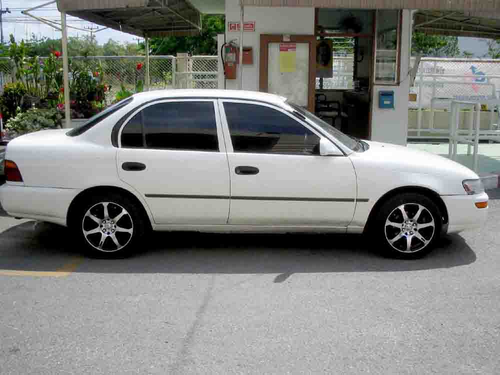

ส่วนรูปนี้เป็นรูปปัจจุบันครับ น้ำมัน 25 % ของถัง และ แกสเต็มถัง 58 ลิตรครับ
รถของผม หลังจากเปลี่ยนสปริงไปแล้ว มีปัญหานิดหน่อยครับ คือ นอกจากสปริงหนาขึ้น 1 mm แล้วมันยังมีจำนวนขดมากขึ้นด้วย
ของเดิมเป็นของ Corolla AE100
อันที่มาเปลี่ยนเป็นของ Corona AT191
ขับปรกติไม่มีปัญหาอะไรครับ แถม ดีมากๆด้วย นอกจากแก้ปัญหาเรื่องท้ายห้อยแล้ว เวลาคนนั่งหลายๆคน ก็ไม่มีการยุบตัวมาก ไม่ยวบยาบจนเกินไป แถม เกาะถนนมากขึ้น แต่ไม่แข็งนะครับ พูดง่ายๆคือให้ความรู้สึกที่ดี
แต่ กรณีที่ สปริงมีการยืดตัว อย่างเร็ว เช่นขึ้นเนินลูกระนาดที่มีความสูงพอสมควร และด้วยความเร็วที่พอสมควร(เค้าเรียก รูด นั่นแหล่ะครับ) สปริงจะยืดตัวเร็วจนเกินไป โดยที่โชคเก่า เป็นโชคแบบน้ำมัน ที่ผมไม่ได้เปลี่ยน ทำให้ โชคโดนแรงของสปริง ยันไปจนสุด และมีเสียงกระแทก ดัง "ตึง!!!!!" ดังมากน้อยแล้วแต่ ความสูง ของเนินและ ความเร็วที่ใช้ แต่ถ้ามีคนนั่ง 1-2 คนข้างหลังจะไม่มีปัญหาใดๆครับ
เพราะฉะนั้นการเปลี่ยนสปริงที่แข็งขึ้นนนั้น ควรจะใช้โชคที่มีความหนืดเหมาะสมกับสปริงด้วยครับ (เสียตังอีกแล้ว) จะให้ดีน่าจะเป็นโชคแกสครับ
