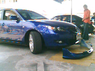

back fire อีกแล้ว ครั้งนี้จนปัญญา
จาก piti
พุธที่ , 10/5/2549
เวลา : 14:42
202.129.32.167
อ่านแล้ว = 1789 ครั้ง
       หลังจากที่ไปติดแบบ ฟลูมิ มา ร้านบอกว่าไม่เกิด back fire ล้านเปอร์เซนต์ ก็เลยติด
ใช้ได้ 10000 กม. เอารถไปเปลี่ยนน้ำมันเครื่อง หัวเทียน เช็คระยะ 40000 ที่ศูนย์
เรา ก็กลัว
มีปัญหา เลยเอารถไปให้ที่ร้านตรวจเช็คระบบแก็ส ร้านบอกไม่มีปัญหา ขับได้ โดยที่ไม่ได้ดูอะไรเลย เราก็ กลับไปอีกครั้งคราวนี้ ปิดกระโปรงรถให้ดูเลย ร้านไม่ดูเลย บอกไม่ปัญหา
ขับไปกทม. กลับมา เชียงใหม่ จะไปเชียงราย รถเกิดback fire แอร์โฟร์หัก เหมือนเดิม
กลับไปที่ร้าน ไหนบอกว่า ไม่เกิด back fire ร้านตรวจเช็คดูแล้ว บอกว่า อ๋อ เขี้ยวหัวเทียนห่าง เลย back fire ปรับเขี้ยวให้ ชิดกว่าเดิม รบรองไม่เกิด พร้อมกับบอกว่าถ้าติดแบบหัวฉีด ไม่เกิด ล้านเปอร์เซนต์ (มันจะขายของหรือเปล่า) เราก็ไปต่อว่าตอนเอารถมาให้เช็ค ทำไมไม่เช็ค ร้านบอกว่า ลืม .... สะใจมั้ยกลับการบอกว่าลืม 47000 สำหรับแอร์โฟร์ที่หัก
แล้วตอนที่ติดไม่เคยบอกเลยว่าหัวเทียนธรรมดาใช้ไม่ได้ต้องปรับเขี้ยว ให้ชิด
ถามอะไรก็ไม่มีปัญหา ถ้ามีเข้ามาได้
1.อีกครังกับคำถาม หากติดแบบหัวฉีด แล้ว back fire ในห้องเครื่องจะมีผลต่อเครื่องยนต์อย่างไร
2.ตอนนี้ขับรถแบบไม่แอร์โฟร์ จะไปทำให้ระบบอื่นๆของรถเสียหรือไม่

       รถ Mazda 3 ระบบหัวฉีด แต่มาติดแบบ mixer (ใจกล้าดีจัง) ใช้ดีหรือมีปัญหายังไงช่วยแบ่งปันประสบการ์ณด้วยครับ กิ๊กผมก้อใช้อยู่กะลังคิดจะติดเหมือนกันคับ
