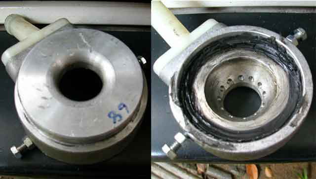

       รถผม HONDA ACCORD ปี 88 คาบิว ติดแก็สแล้วสตาร์ทแก็สติดยากครับต้องติดน้ำมันก่อนพอให้เครื่องมันร้อนถึงจะสับมาใช้แก็สได้ครับ..รถผมใช้มิกเซอร์ว่างไว้บนปากคาบิวครับมีคนบอกว่าจะต้องเจาะคาบิวใต้ปีกผีเสือครับเพื่อที่จะต่อท่อแก็สส่งแก็สไปตรงๆเลยครับ...จำเป็นต้องทำแบบนี้หรือป่าวครับ สอบถามผู้รู้ครับ..เออระบบแก็สต่อเองครับ ขอบคุณครับ

       เพิ่มรูปมิกเซอร์ที่ใช้ครับ

       ไม่ต้องเจาะครับ ย้ายมิกซ์ตามสูตร ดีกว่าครับ
สตาร์ทยาก ลองบิดกุญแจค้างไว้ซัก 3-5 วินาทีหรือยังครับ ถ้ายัง ผมว่าน่าจะ ลองทำดูครับ เพราะถ้าผมบิดแล้วสตาร์ทเลย จะติดยากเช่นกันครับ
ถ้าไม่หายก็ เปลี่ยนหัวเทียนเปลี่ยนกรอง แล้วจุนใหม่ดูครับ

       รบกวนคุณ 4A Super ย้ายมิกซ์ตามสูตร...สูตรจะหาได้จากที่ไหนครับ รบกวนด้วยครับ
