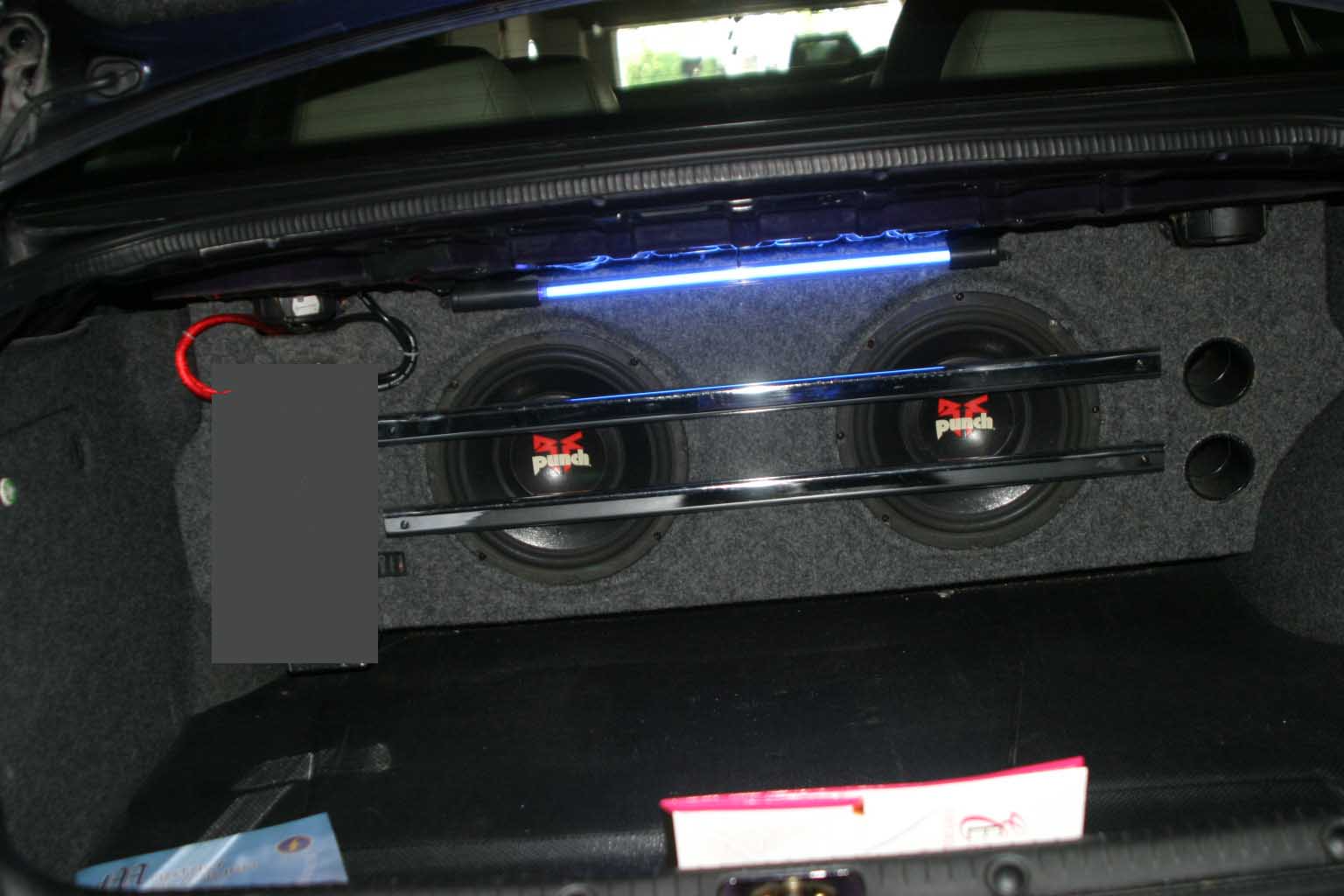

       หวัดดีครับ
พอดีไปดูรถมือสองมา รถเค้าลงเครื่องเสียงเต็มๆ ด้านท้ายมี sub แบบในรูป ถ้าผมจะเอาไปติดแก็ส ต้องถอด sub ออกมั้ย จะมีวิธีอื่นที่ใส่ถังได้ โดยไม่ต้องรบกวน sub มั้ยครับ
คือตอนนี้หามือ 2 มาติดแก็ส แต่คันนี้เครื่องเสียงดี เลยอยากได้ด้วย
(ขออนุญาติคุณเจ้าของรถด้วยนะครับที่นำรูปมาลงสอบถามในนี้ แต่เพื่อประกอยการพิจารณาซื้อรถครับ)

       ติดถังโดนัทครับ

       ไม่อยากครับ..ของผมก็ อภิมหา Sub เหมือนกัน
ติด แก๊สต้องทำใจ หั่น ครึ่ง ครับ

       ใช้ถังโดนัทครับ

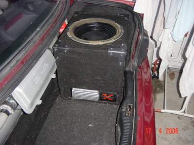

       รูปที่ตีตู้มาน่ะครับ ช่วยบอกหน่อยว่าเสียงเป็นยังไงบ้างครับ

       ขอให้คิดแบบนี้ ครับ
เริ่มแรก
เราเอาลำโพงยัดใส่ ห้องเก็บของ ที่กระโปรงหลัง แบบนี้เรียกว่า เบียดบังพื้นที่ ผลที่เกิดขึ้นคือเสียเนื้อที่ไปจำนวนหนึ่ง
ต่อมา
อยากติดแก๊ส เอาถังใส่เข้าไปอีกใบ ก็ต้องเสียพื้นที่ ไปอีกหน่อย จะยอมไม๊ล่ะ
ต่อมา
ใช้โดนัท หรือซาลาเปา
ก็ต้องระเห็ดเอายางอะไหล่ออกไป
เลือกเอาเถิดครับ เรื่องเล็กๆน้อยๆ รักพี่เสียดายน้อง หรือ บัวตูมบัวบาน คิดเอาครับ

       ของผม ใช้ถังโดนัท
ข้อดี ตีตู้ได้หลายแบบ และยังใช้แก๊สได้ ประหยัดดีคับ
ข้อเสีย ถังโดนัท ขนาดความจุไม่ใหญ่นัก ประกอบกับต้องเจอกะมัลติวาล์ว ทำให้เติมแต่ละครั้ง ได้แค่ 25-35 ลิตรเท่านั้นเองครับ ต้องเติมบ่อยๆ และ วิ่งทางไกล ก็ต้องเอายางอะไหล่ขึ้นไว้เบาะหลังไปด้วย แต่ถ้านั่ง 4-5 คนเต็มๆ ก็อาจต้องถอดซับออกชั่วคราวหล่ะครับ งานนี้

       แยก ลำโพงออกเป็นสองข้าง วางแยกกัน ซ้ายขวา ตรง ด้านในของไฟเบรคทั้งซ้ายและขวา
1.ยางอะหลั่ยก็อยู่
2.ใส่ถังมาตรฐานได้
3.เสียงไม่รู้อ่ะ แต่ก็ยังมีซับอยุ๋ 2 อัน น่าจะไม่ต่าง ลองหันๆดูแล้วกัน
4.เหลือพื้นที่ตรงกลางนิดหน่อยไว้วางของ

       คุณ4A Super ช้า ครับ ( ไม่รู้ว่าช้าจิงป่าว)555+ ล้อเล่นน่ะครับ แล้วถ้าการวางลำโพงแบบท่านเนี่ยเอาตู้แบบไหนล่ะครับ แล้วเสียงจะออกมาเป็นยังไง
