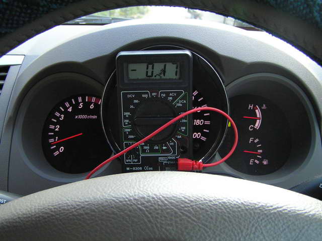

       หลังจากพยายามมาเกือบอาทิตย์ มั่วๆซั่วๆ ได้รับคำแนะนำบ้างไม่ได้บ้าง ในที่สุดก็สำเร็จซะที
 จาก ช่างซน
 อังคาร, 9/5/2549
17:37
58.8.116.146
       อันนี้น้ำมันครับ ECU คงจำค่าตอนใช้แก๊ส มาซึ่งเพิ่งรู้ว่าร้านจูนมา rich มาก ( เดินเบา 2 amp กว่าๆ)
พอสับมาแก๊สใหม่ๆ ดูเหมือน ECU จะพยายามจ่ายน้ำมันน้อยๆเพื่อให้ได้ 0 (มั้ง) ก็เลยติดลบอย่างที่เห็น
อ้อ ผมกลับขั้วมิเตอร์กับกราฟนะครับ พอดีอยากให้ lean เป็น - และ rich เป็น +

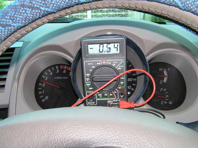

 จาก ช่างซน
 อังคาร, 9/5/2549
17:40
58.8.116.146
       จากนั้นผมจูนให้แก๊สเดินเบาเหลือ -0.2 ma บ้าง (จริงๆอยากให้เหลือ 0.5 เท่ากันแต่ กลัวระเบิด) แต่แล้วก็ไม่รู้เพราะอะไรพอกลับมาน้ำมันอีกทีนี้แทบไม่ lean แล้วครับ

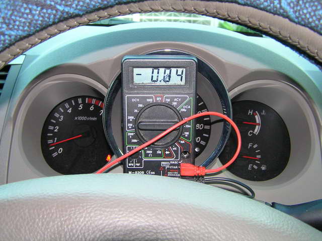

 จาก ช่างซน
 อังคาร, 9/5/2549
17:44
58.8.116.146
       ส่วน แก๊สยังเป็น lean หน่อยๆตามที่ตั้งไว้

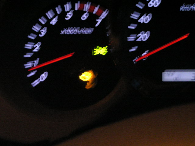

 จาก ช่างซน
 พฤหัสบดี, 18/5/2549
16:19
58.8.118.111
       วันก่อนตัดสายแล้วลืมต่อครับ ไฟโชว์เห็นๆเลย แต่เข้า safe mode หรือเปล่าไม่รู้ครับวิ่งแต่แก๊ส แล้วตอนจอดก็ค่อย รีเซต
