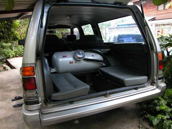

       ขอบคุณทุกท่านนะครับที่ให้คำแนะนำดี ๆ ในนี้ ตอนนี้ผมติดตั้งเสร็จแล้วครับ ไว้จะเอารูปมาโชว์ครับ ติดกับ นิวสตาร์ เอฟวัน ครับ
ขอบคุณพิเศษสำหรับคุณ mui ครับ ที่แนะนำอะไรหลาย ๆ อย่าง ตอนนี้รถวิ่งดีครับ ประหยัดขึ้นมากทีเดียว

       โชว์รูปหน่อย นะครับ
