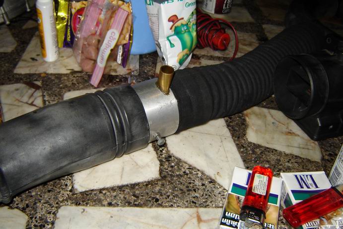

ชุดย้ายมิกศ์ B14 สำเร็จรูปครับ
จาก ป๋อม กิจกรรม(TAC:24)
อังคารที่ , 9/5/2549
เวลา : 11:48
61.90.136.94
อ่านแล้ว = 3368 ครั้ง
       หลังจากทดสอบจนลงตัวแล้ว ผ่านการทดสอบใน B14 มามากมายก็มาลงตัวที่ชุดนี้ ราคาประหยัด ติดตั้งง่ายใน B14
ปล. ผมไม่ได้ขายเองนะครับ แค่นำเอามาเผยแพร่ให้เพื่อน ๆ ทราบเท่านั้น ถ้าอยากได้คุยกับทางผู้ผลิดเองครับ 01-4411482

       WOW..กรองดับเบิ้ลชีสเบอร์เกอร์

       มันงามแต้ๆ ครับ ป๋อม
เข้าใจทำ กว่าจะได้แบบนี้ ลงทุนเดินหาท่อยางหมดไปหลายตังค์แน่
ว่าแต่รู้จักแต่ชื่อเสียงเรียงนาม ไม่เคยเห็นหน้าค่าตา
ว่างๆก็เชิญไปแถวท่าเรืออยุธามั่งนะท่าน กุ้งแม่น้ำแถวบ้าน ตัวน้องๆแขน
เออ..แต่ราคามันน้องๆประมาณขาช้างอ่ะ

       โห
สวยครับ
แต่เสียใจนิดๆ ผมเป็นคนคิด แต่ไม่ได้ขาย แค่ทำให้เพื่อน นี่เล่นขายกันเลยรึ

       อาจารย์พี่แอ้ม ผมไม่ได้ขายนะพี่ แค่เอามาให้ดูว่าชุดสำเร็จมันเป็นยังไง ส่วนเรื่องใครจะทำเองหรือติดต่อให้ทำให้ก็คุยกับช่างเอง ป๋อมเผยแพร่เฉย ๆ อย่าน้อยใจไปเลยครับ งั้นเอาตัวต้นแบบของอาจารย์พี่แอ้มมาให้ชมเป็นขวัญตาอีกรอบ เพื่อน ๆ เค้าจาได้รู้ที่มาว่ามันมาจาก อาศรมหูกวาง 555

       มิน่า ดูแล้วคุ้น ๆ ว่าเคยเห็นที่ไหน
ไส้กรองประกบคู่ + ท่อยาง 305 (เปลี่ยนมาใช้ท่อมือเสือ)
โทรไปถามแล้ว 1,500 บาท แพงเกินไปครับ
ต้นทุนน่าจะไม่กี่ร้อยบาท
เข้าใจครับว่าของซื้อของขาย แต่ไม่น่าบวกกำไรมากนัก
คุณแอ้มเจ้าของลิขสิทธิ์ (ไม่ได้จด) คงไม่แฮปปี้เท่าไรนัก
เพราะเพิ่งเปิดกระทู้ให้โพสต์โฆษณากันฟรีถ้าสินค้าไทยทำ
ยิ่งอันนี้เป็นไอเดียของคุณแอ้ม ไม่น่าขายแพงมากครับ

       1500 ถ้าได้ทุกอย่างเหมือนในรูป ผมว่าเหมาะสำหรับคนที่ขี้เกียจหาของครับ ถ้าทำเองได้ถูกกว่าก็ทำเองดีกว่าครับ ไม่น่าจะเกิน 1000 ได้ความภูมิใจเล็กๆด้วยที่ทำเอง
แต่น่าจะมีค่าลิขสิทธิ์ให้คนคิดเหมือนกันเนอะ

       1200 ไปติดเอง
1500 พร้อมติด พร้อมจูน รับประกัน ผลงงาน
โอเคครับ ไม่แพงหรอกครับ

       เรียนคุณ gun ครับ
ผมไม่ได้มีผลประโยชน์กับการขายไอ้ชุดย้ายมิกส์สำเร็จรูปนี้เลยแม้แต่น้อย แต่ที่นำมาลงเพราะมีเพื่อน ๆ ที่ใช้ B14 ขอให้นำภาพมาลงเพราะมีคนสนใจเยอะ และบางทีอยู่ต่างจังหวัดไม่สามารถเข้ามาทำในกรุงเทพ ดูเป็น IDEA ในการทำ ถ้าใครไม่สะดวกทำเอง ก็ซื้อกับคนที่เค้ามีเวลาทำให้ครับ
ผมขอเสนอข้อเท็จจริงอีกเรื่องราคาอุปกรณ์อีกนิดนะครับ
1. ท่อ ISUZU TFR 490 บาท
2. Mixer ประมาณ 300 บาท
3. กรองอพอลโล่ + ไส้กรอง 195 2 อัน 390
4.เข็มขัดอีก 4 ตัว ผมไม่รู้ราคาตีซะ 40 บาทอะ
รวมทั้งหมด 490+300+390+40 = 1220 ครับ
คนทำเค้าขาย 1200-1300 ครับ ถ้าติดตั้งด้วยขอค่าติดตั้งปรับจูน อีก 200 เป็น 1500 ผมก็ว่าไม่แพงนะครับ

       พี่แอ้มแจ้งมาว่ากรอง 2 อันราคาประมาณ 200 ครับ ส่วนมิกส์กับเข็มขัดราคาน่าจะสูงกว่านี้นิดหน่อย สรุปต้นทุนประมาณ 1100 ครับ

       พี่แอ้มแกไม่คิดมากหลอกครับ เรื่องเงินทอง เปิดหัวมาก็รู้ราคาแล้วครับ ขายไป 1500 ถ้าสูงคนแบบพี่แอ้มท้วงติงนานแล้ว น้อยใจนิดตรงไม่ให้เครดิตแกเลย(สำหรับผู้ลอกแบบไปขายนะครับ ไม่ใช่ผู้นำเสนอ) แต่รับลองครับราคาเกินพันนึงแน่ต้นทุน ไม่เชื่อลองทำดูเองได้ บวกค่ารถไปซื้อด้วยนะครับว่าจะได้เท่าไร
