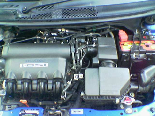

       ผมเพิ่งติด gas มาครับ MIXER 26 มม. รอบเดินเบาตอนนี้ 750 ครับ แต่เวลาใส่เกียร์ R เครื่องสั่นครับ ตอนนี้ขับได้ 250 กม. เหลือ gas ประมาณ 13 % ประมาณ 6.4 ลิตร ถังที่ 58 ลิตร ตัดที่ 85 % ก็ประมาณ 49.3 ลิตร ลองคิดดูแล้วที่ใช้มา 1.62บาท/ 1กม ผมเข้าไปจูนที่ร้าน อยากได้ประหยัดกว่านี้จูดออกมา 750 เหมือนเดิม แต่ตอนนี้วิ่งได้ที่ 120 กม./ชม. แต่ เกียร์ R ยังสั่นอยู่ครับ รอบกวนพี่ ๆ ช่วยแนะนำวิธิแก้ไขด้วยครับ

       ไม่ทราบว่าไปติดที่ไหนมาครับค่าใช้จ่ายกี่บาท เปลี่ยนทอไอดีเป็นโลหะหรือปล่าวครับ
แล้วที่วิ่งได้ 120กม/ชม นี้ คือเต็มที่แล้วหรือว่าไม่ได้กดเอง
ขอบคุณครับ สนใจจะไปติดเหมือนกัน

       ควรใช้แก๊สให้ได้ซัก 3 ถัง ซะก่อนหม้อต้มจึงจะคงที่ครับ
การจูนมีการแนะนำไว้ที่หน้าแรกของเว็บครับ
ดู gas technic หัวข้อที่ 2
คนใช้ระบบฟิกมกิเซอร์ต้องจูนเป็นครับ ?
เพราะรถแก๊สค่อนข้าง sensitive แค่เป่ากรองก็ต้องจูนใหม่แล้วครับ
ใช้ไปก็จะรู้เองครับ
อย่างบางที เราต้องจูนแต่งตามลักษณะการใช้งาน
เช่น ขับทางไกลความเร็วสูงจูนแก่หน่อยดีครับ
ขับในเมืองความเร็วไม่มากก็จูนบางลงนิด ประหยัดดี อะไรอย่างงี้
ขอให้ทดลองทำหลายๆ ครั้งนะครับเดี๋ยวก็เก่งเอง

       ผมใช้ฟิกมิกซ์เครื่องคาบูเหมือนกันครับ ช่างจูนไว้หนาเกินไปลองปรับให้บางลงมีอาการสั่นนิดๆ ออกตัวสะอึกเป็นบางช่วง สงสัยฝีมือยังไม่ถึงขั้นอ่ะ จะมีใครช่วยสอนวิธีการจูนหม้อต้ม logas บ้างครับอยู่แถวๆ ม.เกษตรศาสตร์ ขอบคุณครับ

       ตอนนี้ผมเติมถัง 2 แล้วครับ เติม 443 บาท ลองจูนเองครับผมโทรไปที่ร้าน ทางร้านก๊ให้จูนเองครับ ลองแล้วมันสะดุดทางร้านจะเปลียนหม้อต้มให้ครับ
ส่วนร้านอยู่แถว หนองแขม 16000 บาท รวมออโต้ 17000 ครับ ถัง 58 MIXER 26 มม.

       ดูกระเอียดทู้นี้ซิครับทำเองได้ อธิบายไว้ละเอียดดีครับ
http://www.gasthai.com/boardgas/Question.asp?ID=A4579
