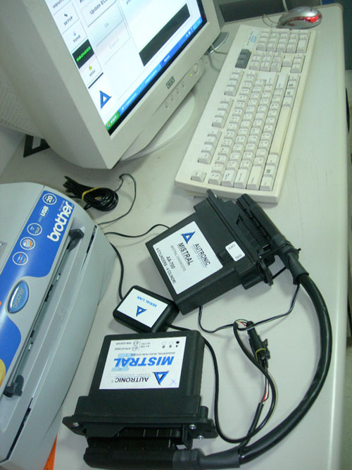

       ต้องไปอ่านที่ GMC จะรู้ว่า Autronic กับ Autogas Easy Jet มันก็ตัวเดียวกัน แต่ Autronic เป็นคนคิดระบบนี้ แต่ต้องการให้ Autogas ช่วยเหลือทางการตลาด และ ให้Autogas ติดแบนด์ตัวเองขายด้วย manual Autogas Easy Jet บางหน้ายังมีโลโก้ Autronicเหลืออยู่เลย(ลบไม่หมด)
เหมือนๆกับ Intel จ้าง AMD ทำ CPU ให้แต่ ก็ต้องยอมให้ AMD ขาย CPU ที่ตีตรา AMD จนเกิดปัญหาว่า AMD ขายดีกว่าเพราะตามข้อตกลง AMD สามารถขายในราคาที่ถูกกว่าได้ แต่ AMD ขายดีกว่า และ intel รวยจนตั้งโรงงานผลิตได้แล้วเลยไม่ให้ AMD ทำงานรุ่นใหม่ขายด้วย
แต่จริงๆแล้ว Easy Jet ราคาถูกกว่านะครับ แต่ตอนนี้ของหาไม่ได้ราคามันเลยเท่าๆกัน แต่จริงๆแล้วเหมือนกันครับ

       เท่าที่อ่านดูใน web ที่น่าเชื่อถือที่สุดได้ความว่า
Autronic กับ Easy Jet น่าจะต่างกันที่ hardware ครับ คือ แบบแรกไม่มีหม้อต้ม แต่แบบหลังต้องใช้หม้อต้ม

       คุณ อย่าเชื่อโฆษณามาก ครับ Easy Jet รุ่นหลังนี่ถึงมีหม้อต้มครับ รุ่นที่เหมือนAutronic เด๊ยยังมีขายอยู่ครับ
ปล.Easy Jet รุ่นมีหม้อราคาถูกกว่าครับ
ปล. ใครที่ติดมาแล้วลองเช็คท่อแก็สด้วยนะครับ ถ้ารถมีแรงม้ามากกว่า 100KWatt ต้อง ใช้ท่อ8มิลเด้อ
ใครที่ใช้มานานเกิน1หมื่นโลแล้วอย่าลืมล้าง filterที่ VIR ละครับเดียวมันจะไม่แรงแถมกินแก็สด้วย

       เพิ่งเอารถไปเช็คที่ร้านcockpit อ้อมน้อยมาเจอเครื่องมือใหม่น่าสนใจเลยถ่ายรูปเอามาฝากครับสำหรับผู้ใช้ Autronic เป็นเครื่อง Diagnostic สำหรับกล่องหัวฉีดของ Autronicโดยเฉพาะถามเฮียเจ้าของร้านบอกบอก อุปกรณ์ตัวนี้แบ่งเป็น2อย่างคือ แบบใช้กับกล่องเครื่อง4สูบ และแบบเครื่อง6,8สูบ เห็นที่ร้านเค้ามีอยู่ทั้ง2แบบครับ ขนาดก้อไม่ใหญ่เท่ากับกล่องหัวฉีดที่ใส่ในรถผม เสียดายแพงไปหน่อยว่าจาหาซื้อมาเล่นมั่ง
