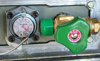

       เมื่อคืนก่อนเข้าบ้านแวะเติมแก๊สเต็มถัง เผลอแป๊บเดียวเด็กปัมอัดเข้าไปซะ 90%
ตื่นมาตอนสายๆแดดเปรี้ยงๆออกไปดูรถเอ๊ะวันนี้ทำไมมีกลิ่นแก๊สสด
เปิดท้ายดูวาล์ว โหกลิ่นแก๊สหึ่งเลย เงี่ยหูฟังได้ยินเสียงฟี้ๆๆๆ(เสียงมัจจุราชหรือเปล่าก็ไม่รู้)
รีบคว้าครีมโกนหนวดมาเช็ครั่วตามข้อต่อต่างๆก็ไม่เจอ มาเจอก็ตรงที่จุกเขียวๆปิดไว้ตรงวาล์วเติม
แสดงว่าตอนร้อนจัดๆแล้วเกิดการขยายตัวในถังแก๊สมากเกินไป แก๊สจะระบายออกทางวาล์วแรงดันตัวนี้
และมีฝาจุกยางเขียวๆเอาไว้ชะลอปริมาณการถ่ายแก๊สทิ้ง ลองค่อยๆเปิดจุกเขียวออก เห็นแก๊สออกเป็นไอเลย(ไม่น่าใช่ไอเลิฟยูแน่ๆ)
นิทายเรื่องนี้สอนให้รู้ว่าอย่าพยายามอัดแก๊สเข้าไปในถังมากๆ มีโทษมากกว่าประโยชน์
ส่วนที่เกินมันจะถูกขับทิ้ง และมันก็เป็นแก๊สสดด้วย อันตรายมากๆ
เรื่องเสียวๆบางเรื่องก็มันดี แต่บางเรื่องมันเสียวปนหนาว ไวท์เทนนิ่งแบบเห็นผลในพริบตา(ซีด)

แล้วจะนึกถึงวาวแบบตัดที่ 85%
นี่ล่ะที่เข้าต้องทำวาวกันเติมเกินเอาไว้
แต่คนไทยกลับว่าไม่ดี ไม่เข้าท่า เติมได้น้อย
เห็นประโยชน์ของมันหรือยังครับ
