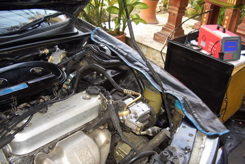

       ติดทำไม ngv ติด lpg ดีกว่าผมก็ใช้รถรุ่นนี้ติดแล้วกิน กม.ละ 1.35 บาท ค่าติดตั้งก็ถูก(mixer) เติมครั้งหนึ่งวิ่งได้ตั้ง 400 กม. อัตราเร่งลดลงนิดหน่อย ลองหาข้อมูลก่อนแล้วค่อยตัดสินใจ หวังดีนะครับ

       ลืมบอกไปรูปที่ใช้ผมขอยืมเขามานะครับแต่ของผมก็ประมาณนี้

       ผมก็สนใจครับ ของคุณวิทยาเป็น LX / EXครับ ติดแล้วเป็นไง ติดที่ไหนครับ ราคาเท่าไหร่ ขอบคุณครับ

       ของผมเป็นรุ่น ex ครับเพราะ ex คือออโต้ lx คือเกียร์ธรรมดา ติดแล้วดีมากครับแต่ของผมซื้ออุปกรณ์มาติดตั้งเอง ใช้มิกเซอร์ 28 มิล ถ้าตั้งให้กินแก๊ส 1.35 บาท/กม. จะวิ่งความเร็วสูงสุดได้ไม่เกิน130 กม./ชม. มีสวิทช์สับใช้น้ำมันได้เหมือนปกติ อุปกรณ์ที่ซื้อมาทั้งหมดประมาณ 11,000.-บาท อยากทราบอะไรเข้ามาถามได้จะพยายามเวียนเข้ามาตอบครับ(เพื่อนร่วมรถรุ่นเดียวกัน)
