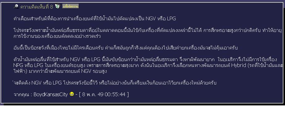

จากข้อมูลนี้จริงหรือไม่ครับ
จาก จอมยุทธเซี่ยง
จันทร์ที่ , 8/5/2549
เวลา : 10:46
203.144.252.236
อ่านแล้ว = 1546 ครั้ง
       ที่มาครับ
http://www.pantip.com/cafe/wahkor/topic/X4347827/X4347827.html

       มันเกี่ยวอะไรกันอ่ะครับ น้ำมันหล่อลื่นก็หล่อลื่น พวกเฟือง พวกแหวน ข้อเหวี่ยง ต่างๆ ในเครื่องยนต์ ???

       ทุกอย่างมีข้อดีและข้อเสีย
LPG เป็นผลผลิตรจากน้ำมัน แต่ก็ไม่ใช่น้ำมัน
NGV มัน Gas ล้วนๆครับ
เครื่องยนต์ถูกออกแบบมาให้ใช้น้ำมัน
เอาเครื่องยนต์ไปใช้ LPG มีผลเสียน้อยกว่าเอาเครื่องยนต์น้ำมันไปใช้กับ NGV

       งงเลย แก๊สและน้ำมัน ยังไงมันก็ไม่ได้ไปทำหน้าที่หล่อลื่นนะ
น้ำมันหล่อลื่นมันก็อีกเรื่องหนึ่งเลย

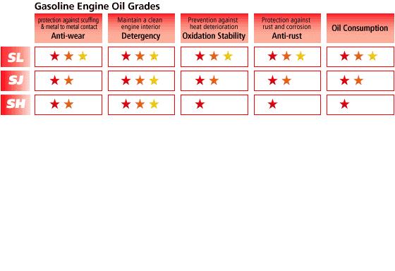

       ตอนนี้เราทราบแล้วว่า จำเป็นอย่างยิ่งที่เราต้องเปลี่ยนน้ำมันเครื่องเป็นประจำ เพราะจะส่งผลดีต่อรถยนต์ เพราะทำให้เครื่องยนต์สะอาดและน้ำมันใหม่ทำหน้าที่ได้อย่างเหมาะสม แต่หากคุณยังสงสัยว่า จริงๆ แล้ว น้ำมันเครื่องทำงานอย่างไรกันแน่
มาเริ่มกันตั้งแต่ต้น น้ำมันที่ใช้กันในรถมีส่วนประกอบหลักๆ อยู่สองส่วน นั่นคือ น้ำมันพื้นฐานและสารเติมแต่ง น้ำมันพื้นฐานจะเป็นตัวที่ทำให้น้ำมันเครื่องทำหน้าที่ได้ถูกต้อง นั่นคือ การหล่อลื่นส่วนที่เคลื่อนไหวในเครื่องยนต์ เพื่อป้องกันไม่ให้เกิดการสึกหรออันเนื่องมาจากการเสียดสีกัน ส่วนสารเติมแต่งจะช่วยปกป้องเครื่องยนต์ โดยช่วยป้องกันไม่ให้น้ำมันเสื่อมคุณภาพจากการทำงานที่มีอุณหภูมิสูงมากๆ จากเครื่องยนต์
น้ำมันพื้นฐานได้มาจากการกลั่นน้ำมันดิบ (ที่ได้จากการสูบจากพื้นดิน) น้ำมันดิบจะผ่านกระบวนการกลั่นหลายขั้นตอนก่อนที่จะได้น้ำมันที่เหมาะกับการใช้เป็นน้ำมันเครื่อง ส่วนผสมที่ไม่ต้องการ เช่น ขี้ผึ้ง, กำมะถัน และส่วนประกอบของไนโตรเจนต้องถูกกำจัดออกไป ส่วนของไฮโดรคาร์บอนที่ไม่อิ่มตัวจะถูกสกัดทำให้โมเลกุลเสถียรมากขึ้น น้ำมันดิบจะถูกกลั่นด้วยระบบสูญญากาศ เพื่อให้ได้น้ำมันพื้นฐานที่มีระดับความหนืดต่างๆกัน ผลผลิตที่ได้ในแต่ละกระบวนการจะนำปผลิตเป็นน้ำมันพื้นฐานต่างๆ มีดังนี้
การสกัดด้วยตัวทำละลาย โดยการใช้ตัวทำละลายสกัดแยกสารประกอบไฮโดรคาร์บอนชนิดอิ่มตัว และไม่อิ่มตัวออกจากกัน
ไฮโดรรีไฟนิ่ง เป็นการกำจัดสารประกอบไนโตรเจน และซัลเฟอร์ ทำให้น้ำมันมีสีสวยขึ้น เพิ่มความสามารถในการต้านทานการทำปฏิกิริยากับออกซิเจน และทนต่ออุณหภูมิได้สูงขึ้น
ไฮโดรทรีทติ้ง- เป็นขั้นตอนการเปลี่ยนไฮโดรคาร์บอนที่ไม่อิ่มตัว เป็นไฮโดรคาร์บอนอิ่มตัว เป็นการเพิ่มผลผลิตได้มากกว่าการสกัดด้วยตัวทำละลายและยังช่วยกำจัดสารประกอบโมเลกุลใหญ่ของซัลเฟอร์ และไนโตรเจนบางส่วน
ไฮโดร แคร๊คกิ้ง- เป็นขั้นตอนที่สลับซับซ้อนในการจัดเรียงโมเลกุลของไฮโดรคาร์บอนอิ่มตัว ซึ่งกระบวนการนี้จะทำให้ได้สารประกอบไฮโดรคาร์บอนอิ่มตัวได้มากกว่าการทำไฮโดรทรีทติ้ง และการสกัดด้วยตัวทำละลาย
ไฮโดรไอโซเมอร์ไรเซชั่น- เป็นการเพิ่มความเสถียรให้กับน้ำมันที่มาจากการทำไฮโดร แคร๊คกิ้งมากขึ้น
การใช้น้ำมันพื้นฐานเพียงอย่างเดียว ไม่เพียงพอต่อการปกป้องเครื่องยนต์ น้ำมันหล่อลื่นเครื่องยนต์ยังต้องมีคุณสมบัติอื่นๆ เพื่อช่วยปกป้องเครื่องยนต์ ภายใต้เงื่อนไขต่างๆ ดังนั้นจึงมีการเติมสารเติมแต่งเพื่อให้ได้สูตรที่สมบูรณ์แบบ
สารชะล้างและกระจายสิ่งสกปรก - ใช้เพื่อให้เครื่องยนต์สะอาด, ทำให้สิ่งสกปรกหรือสิ่งเจือปนกระจายตัวออกจากกัน ไม่รวมตัวกันเป็นโคลนตะกอน ซึ่งเป็นอันตรายต่อเครื่องยนต์มาก
สารป้องกันสนิมและการกัดกร่อน - ใช้เพื่อป้องกันน้ำและกรดที่เป็นผลมาจากการเผาไหม้ ซึ่งทำให้เกิดการกัดกร่อนเครื่องยนต์ได้
สารต้านทานการเกิดปฏิกิริยาออกซิเดชั่น - เติมเพื่อหยุดยั้งการเกิดออกซิเดชั่น ที่ทำให้น้ำมันข้นเหนียวและเป็นโคลนตะกอน
สารป้องกันการสึกหรอ - เป็นการสร้างแผ่นฟิล์มขึ้นมาเคลือบที่ผิวโลหะเพื่อป้องกันการกระแทก,เสียดสี
สารเพิ่มค่าดัชนีความข้นใสและสารลดจุดไหลเท - ช่วยทำให้ระบบการหมุนเวียนของน้ำมันดีขึ้น
ถึงตอนนี้ คุณทราบแล้วว่าน้ำมันเครื่องคืออะไร ทำมาจากที่ไหนและทำงานอย่างไร ส่วนที่จะกล่าวต่อไปนี้ เป็นส่วนที่มีคนสับสนมากที่สุดส่วนหนึ่ง นั่นคือ เกรดของน้ำมันเครื่องนั่นเอง น้ำมันเครื่องทำหน้าที่ที่สำคัญที่สุดคือ การหล่อลื่น ซึ่งความหนืดของน้ำมันเครื่อง (วัดจากความข้นใส หรือการต้านทานการไหล) จะต้องสามารถที่จะทำงานได้อย่างดี แม้ว่าเครื่องยนต์จะมีอุณหภูมิที่สูงมาก โดยที่น้ำมันจะต้องเป็นฟิล์มบางๆเมื่อเครื่องยนต์ร้อนและข้นขึ้นเมื่อเครื่องยนต์เย็น การเลือกเกรดของความหนืดที่เหมาะสมกับอุณหภูมิของรถยนต์ ซึ่งวัดจากสถานที่ที่อยู่เป็นสิ่งที่สำคัญมาก
น้ำมันที่เป็นโมโนเกรด หมายความว่า มีความหนืดที่เหมาะกับอุณหภูมิหนึ่งๆเท่านั้น ส่วนแบบมัลติเกรดนั้น จะใช้ได้กับทุกสภาพอากาศ จึงทำให้น้ำมันแบบมัลติเกรดได้รับความนิยมมากกว่าจากนักขับ ซึ่งต้องเผชิญกับอากาศที่ทั้งร้อนและเย็น โดยดูจากตัวเลขแสดงความหนืดสองตัว (อย่างเช่น 10W-30 แสดงว่า 10W คือ ความหนืดที่อุณหภูมิต่ำ สำหรับหน้าหนาว และ 30 สำหรับอุณหภมิสูง)ซึ่งเกิดจากการที่เราใส่สารเติมแต่ง ทำให้ความหนืดเปลี่ยนแปลงน้อยมากเมื่ออุณหภูมิเปลี่ยนไป
ระดับชั้นคุณภาพของน้ำมัน, เกรดของความหนืด และค่าที่เหมาะสมกับพลังงานของน้ำมันสามารถดูได้จากสัญลักษณ์ของ API ซึ่งมีลักษณะเป็น "โดนัท" ซึ่งเป็นสัญลักษณ์ของ API (สถาบันการปิโตรเลี่ยมอเมริกัน) ตัวอักษรสองตัว แสดงถึงคุณภาพของน้ำมันเครื่อง และประเภทของเครื่องยนต์ที่เหมาะสม ตัวอักษรแรก "S" หมายความว่า เป็นน้ำมันเครื่องที่เหมาะกับเครื่องยนต์ที่ใช้ประกายไฟในการจุดระเบิด หรือเครื่องยนต์เบนซิน หากตัวอักษรตัวแรกเป็น "C" จะหมายถึงเครื่องยนต์ที่ใช้การบีบอัด ในการจุดระเบิด หรือเครื่องยนต์ดีเซล ตัวอักษรตัวที่สองในแต่ละหมวด แสดงระดับชั้นคุณภาพของน้ำมัน สำหรับเครื่องยนต์เบนซินนั้น ระดับความมีประสิทธิภาพจะเพิ่มขึ้นตามตัวอักษร แต่สำหรับเครื่องยนต์ดีเซลไม่ได้เป็นเช่นนั้น เพราะมีประเภทและความแตกต่างของตัวเครื่องยนต์ดีเซลเองหลากหลาย ดังนั้นควรทำตามคู่มือที่มาจากผู้ผลิตเพื่อความเหมาะสมในการเลือก
ตรงกลางของ "โดนัท" จะบ่งบอกถึงระดับความหนืดโดย SAE (สมาคมวิศวกรเครื่องยนต์) ส่วนล่างบอกถึงคุณสมบัติของพลังงานตามหลักการทดสอบมาตรฐานของอุตสาหกรรม
หากน้ำมันเครื่องนั้นเป็นเครื่องยนต์เบนซินที่มีเครื่องหมาย "S" ที่มีระดับชั้นคุณภาพสูงสุดและมาตรฐานจากพลังงานอยู่ในระดับมาตรฐาน ก็จะมีสัญลักษณ์ที่เรียกว่า "สตาร์เบิร์สท์" ซึ่งจะพบได้ในฉลากด้านหน้า

       ผมทำงานเกี่ยวกับเรื่อง Gas&Oil มาเกินกว่าครึ่งชีวิต ขออภัยหัวข้อกระทู้นี้รู้ไม่จริง ดูตาม Link ได้ครับ http://www.gasthai.com/boardgas/Question.asp?ID=A57

       ใช้แก๊สน้ำมันเครื่องจะสะอาดกว่าเดิมด้วยซ้ำ เนื่องจากเขม่าจากการเผาใหม้น้อยกว่าใช้น้ำมัน ดังนั้นน้ำมันเครื่องจึงใช้ได้นานกว่าเดิมเล็กน้อย แต่ผลที่จะเกิดกับเครื่องยนต์เมื่อใช้แก๊ส คือเครื่องยนต์ที่มีบ่าวาวล์ค่อนข้างอ่อน(ส่วนใหญ่เป็นรถเก่าที่ผลิตออกมาเมื่อ 10 กว่าปีที่ผ่านมา)ซึ่งเดิมออกแบบมาให้ใช้กับน้ำมันที่มีสารตะกั่ว สารตะกั่วจะเป็นเหมือนเบาะกันกระแทกระหว่างวาวล์กับบ่าวาวล์ทำให้ลดการสึกหรอได้ ต่อมามีการใช้น้ำมันไร้สารตะกั่ว ในรถรุ่นใหม่ๆจึงต้องสร้างเครื่องยนต์ให้มีบ่าวาวล์แข็งขึ้นเพื่อให้ลดการสึกหรอได้ ซึ่งเป็นยุคที่มีการดัดแปลงเครื่องยนต์มาใช้แก๊สกันนี่แหละ แต่แก๊สก็ยังแห้งกว่าน้ำมันและเขม่าน้อยกว่าอยู่ดี จึงทำให้มีโอกาสที่วาวล์จะกระแทกกับบ่าวาวล์โดยตรงมากกว่าเดิมเล็กน้อย ดังนั้นระยะทางในการตั้งวาวล์อาจเร็วกว่าใช้น้ำมันเล็กน้อย ถือว่า OK อยู่ในเกณฑ์ที่ยอมรับได้ ดังนั้นถ้าใช้รถเยอะค่าน้ำมันบานเบอะละก็ ลุย..ติดแก๊สจะช่วยประหยัดเงินในกระเป๋าท่านได้แน่นอนจ้า ติดไวคุ้มก่อนติดช้าก็จ่ายอานซิครับ..หึ..หึ..
