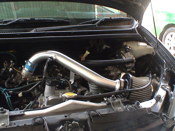

ติดมาได้เดือนกว่าครับ จากร้านช่างศักดิ์
ถูกใจมากครับ

       ขอที่อยู่และเบอร์ จากร้านช่างศักดิ์ ได้ไหมครับ คุณกาโม่
ถามต่อ
1. แรงรถเป็นไงบ้างครับ
2. เป็นกรองเปลือยใช่ไหมครับ
3. ราคาเท่าไรครับ
4. วางถังแก๊สตรงไหนครับ
