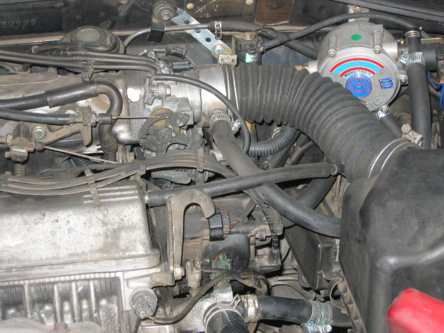

       ผมใช้อยู่ครับ

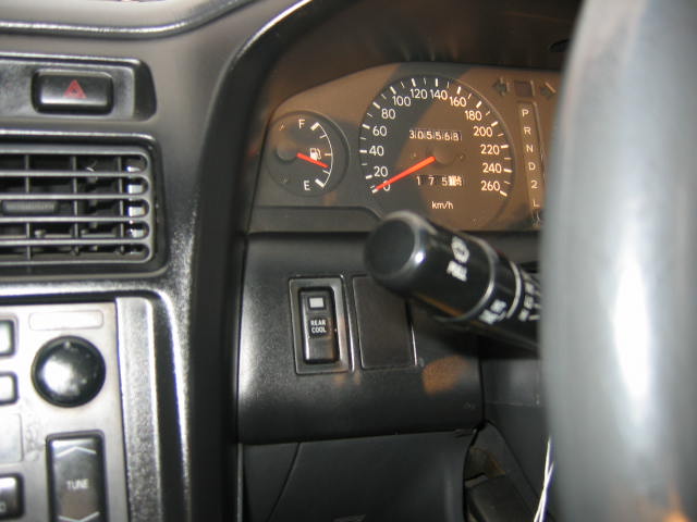

       เปลื่อนแก็ส เป็นน้ำมัน ผมใช้กดปุ่ม

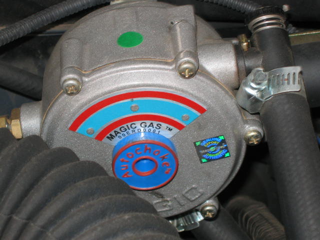

       ผมใช้หม้อต้มเมจิกอิเดีย ประหยัดจริงๆ ไปลำปางมา เต็มจากรัสิต วิ่งไปลำปาง ความเร็ว ๑๐๐ ไม่เกิน

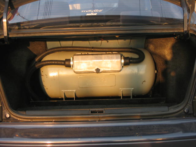

       ผม วิ่งประมาณ ๖๐๐ กม แก็สหนึ่งถังยังเหลือ ไปลำปาง

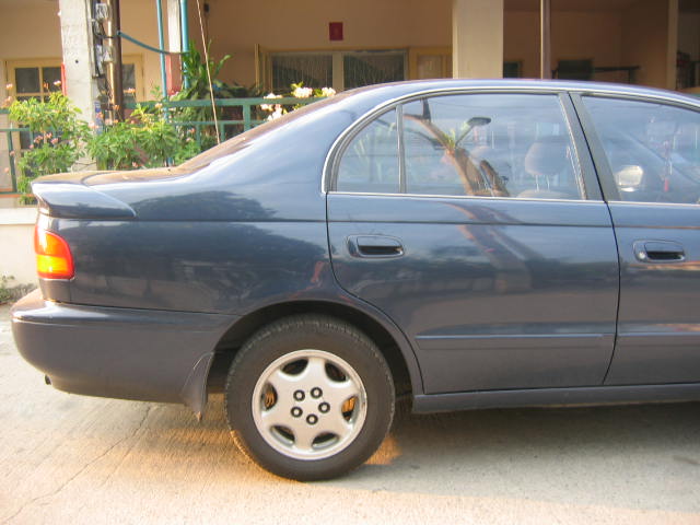

       ล้อหลังผมเพิ่ม ๑ นิ้ว ถ้าไม่เพิ่มมันห้อย เนื่องถัง บวกแก็สเป็นหนัก ประมาณ ๕๐ กิโล

       ถึงคนคลอง ๘ ติดที่ไหน ใช้ถังกี่ลิตร แก้ท้ายห้อยวิธีรองสเปร์เซอร์หรือใส่สปริงแข็งขึ้นครับ

       ถัง ๕๘ลิตร มิกเชอร์ ประมาณไม่เกิน ๒๕ รองล้อหลังด้วย สเปร์เชอร์ ๑ นิ้ว
