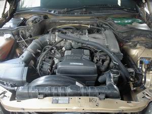

       ช่วยหน่อยครับ Benz วาง 1 J แล้วรอบเครื่องสูง(1,200) จะแก้ยังไง เพราะกำลังจะเอาไปติดแก็ส กลัวเปลืองแก็ส

       ผมว่าควรทำรถให้สมบูรณ์ก่อนติดแก๊ส รอบสูงคาดว่า idle speed มีปัญหาลองล้างดูหรือตั้งรอบสูงไปหรือเชิญที่ www.clubjz.net หลังจากนั้นค่อยว่ากันเรื่องแก๊ส

       เดินเบาพันนึง อืม รอบเยอะไปนะครับ ตามจริง standard เครื่อง 1JZ-GE ฝาดำ รอบเดินเบามันน่าจะอยู่ราวๆ 600-700 นะครับ
เพราะของผมเนี่ย เดินเบา 650 ครับ หม้อ nikki Fix Mixer 26 มิล(ด้วยการข่มขืนปากขวดน้ำทิพย์ลงไปลงในของเดิมรู 32 มิล...มันจะละลายมั้ยวะเนี่ย 555)
จูนหนาพอควร กันแบ็ค และเอาไว้ดึงปื๊ดๆ กินอยู่ที่ 7กม./ลิตรครับ คำนวณจากค่าแก๊สลิตรละ 9.50 บาท ก็ตกกิโลละ 1.30บาท
อ้อ สมัยที่ยังวิ่งน้ำมัน มันกินอยู่ประมาณ 8-9กม./ลิตรครับ

       เจ ในเบนซ์ เกจวัดรอบเพี้ยนหรือเปล่าครับ ลองฟังเสียงเครื่องดูนะครับ

       น่าจะเพี้ยนนะครับ...เข็มไม่นิ่งเลย

       ที่บ้านใช้อยู่ครับ W123 + 1J ฝาขาว 2500ซีซี
ไม่มีปัญหาอันใดครับ หม้อต้มของ Britis (อินเดีย)
ปัญหารอบเครื่องสูงเหมือนกัน
ถามช่างเป็นเพราะว่า วัดรอบของเบนซ์ตัวเดิมที่ติดรถ
ไม่สัมพันธ์กับรอบเครื่องของ 1J ต้องแปลงครับ
คิดแล้วไม่คุ้มเพราะค่าแปลงค่อนข้างจะแพง
ใช้ไปเถอะครับ ไม่มีปัญหาหรอก
