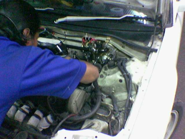

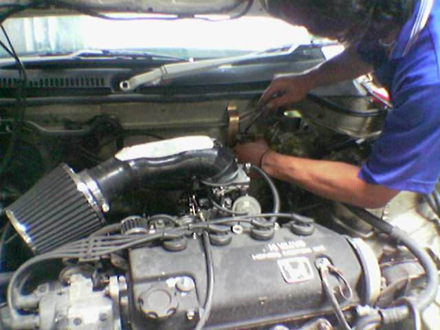

อ่ะ หาที่ลงหม้อต้มก่อนเลย

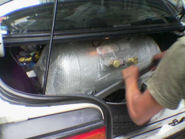

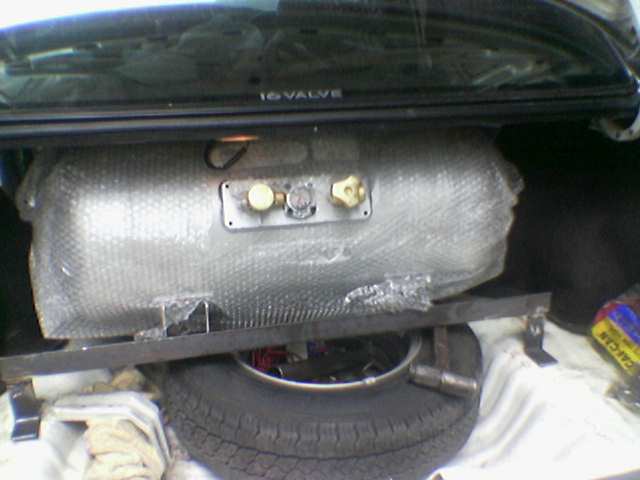

       วางถัง วัดตำแหน่งเตรียมเจาะครับ
 จาก pitchie
 เสาร์, 6/5/2549
23:58
58.9.110.127
       อ่ะ ได้ที่ละ เป็นรูปเป็นร่างหน่อย

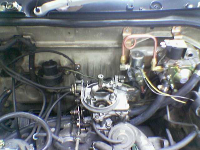

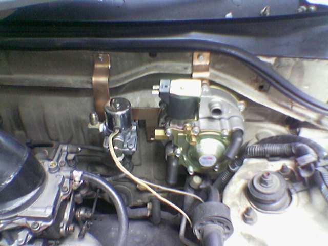

 จาก pitchie
 เสาร์, 6/5/2549
23:59
58.9.110.127

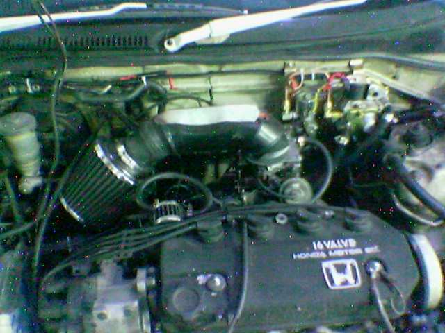

       อันนี้หม้อต้ม กะ กระปุกข้างๆ เข้าใจว่ากรองแก๊ส ครับ

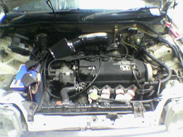

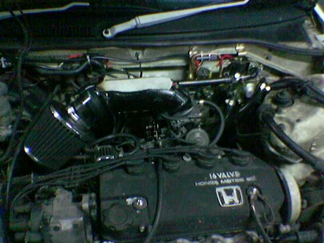

       ห้องเครื่องมุมกว้าง

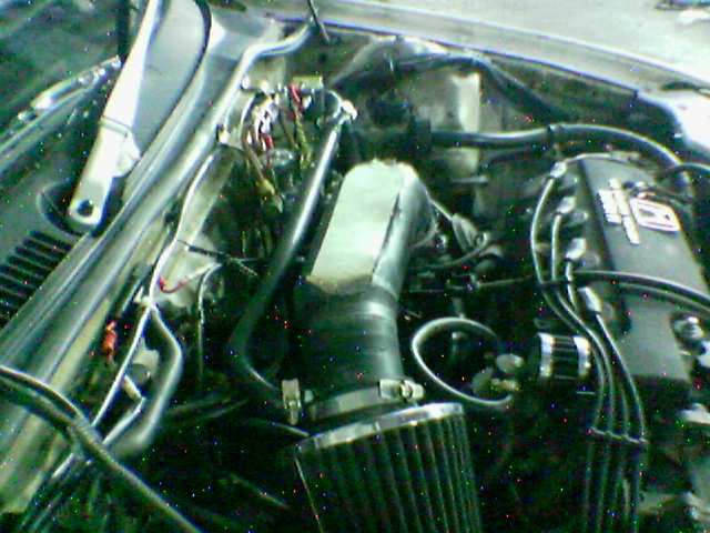

 จาก pitchie
 อาทิตย์, 7/5/2549
00:01
58.9.110.127
       ยกท่อที่ต่อกรองเปลือยไป โม ละ

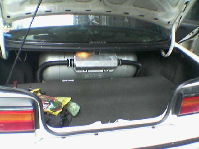

00:04
58.9.110.127
       ท้ายรถ หลังจากเก็บงานเสร็จ ต้องคอยยืนประกบพอสมควร กว่าจะได้มาเป็นแบบนี้ แถมสีรถตรงขอบกระโปรงหลัง ถลอกไปหน่อยนึงตอนยกถังแก๊สเข้า

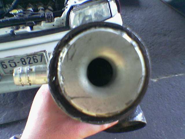

       mix กี่มิลไม่ทราบอ่ะครับ ช่างเค้าเอาตัว mix ใส่ไปในท่อกรองเปลือยเลยอ่ะ

       ถามที่ร้าน บอกว่า mix 16 มิล ครับ ไม่รู้ใช่คำตอบที่ต้องการหรือเปล่า

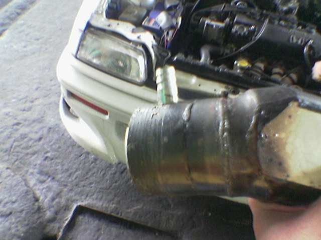

 จาก pitchie
 จันทร์, 19/6/2549
21:03
58.9.114.43
       ถอดกรองเปลือย ออกจากท่ออากาศ
 จาก pitchie
 จันทร์, 19/6/2549
21:05
58.9.114.43
       นี่หล่ะครับ mixer ที่ใส่ในท่ออากาศใช้ขนาดใกล้เคียงกะท่ออากาศ อัดรอบๆด้วยกาวซีเมนต์เหล็กครับ
