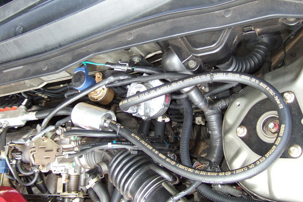

ติดตั้ง LPG ระบบหัวฉีดแล้วช่วยวิจารณ์ว่าเป็นอย่างไร
จาก เอก
เสาร์ที่ , 6/5/2549
เวลา : 19:45
58.10.140.120
อ่านแล้ว = 2751 ครั้ง

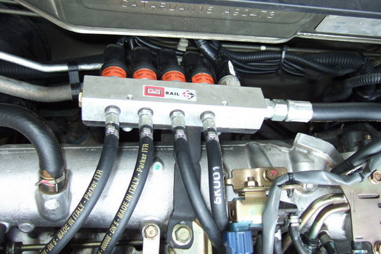

       ภาพงานติดตั้งตัวหม้อต้ม_โซลินอย_ตัวกรอง
 จาก เอก
 เสาร์, 6/5/2549
19:51

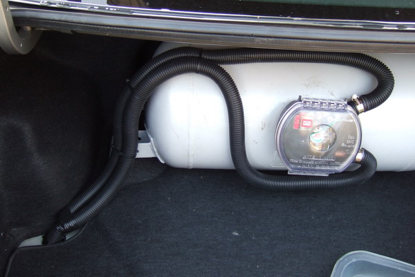

       ภาพตำแหน่งการติดตั้งหัวฉีด

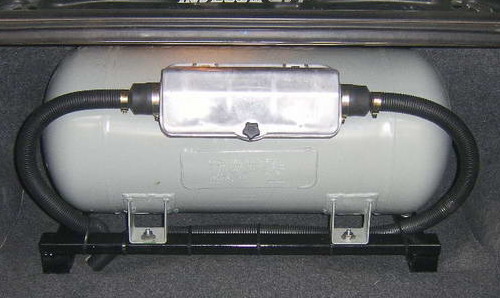

       ภาพการเดินท่อจากตัวถังแก๊ส

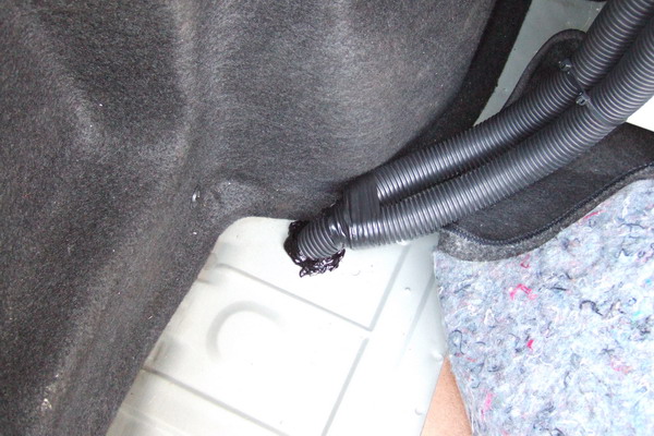

       ภาพตำแหน่งท่อตรงจุดทางออกจากถังแก๊สไปใต้ท้องรถครับ
 จาก เอก
 เสาร์, 6/5/2549
19:56
58.10.140.120
       ภาพงานเดินท่อตรงใต้ท้องรถ

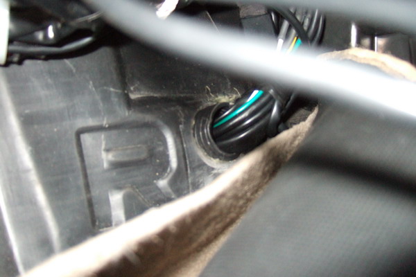

       ภาพสุดท้ายเป็นทางเดินสายไฟระหว่างภายในรถกับห้องเครื่องยนต์

       ถ้าจะให้ติๆ ได้ทุกรูปครับ แต่อย่าซีเรียส ละครับ
- รูปแรก ท่อจากหม้อไม่ควรยาวและใส่กรองแก็ส ถ้าจะใส่ให้ใส่ก่อนเข้าหม้อต้ม
- รูป2 รางฉีดแก็สควรมีตัวยึดให้อยู่กับที่

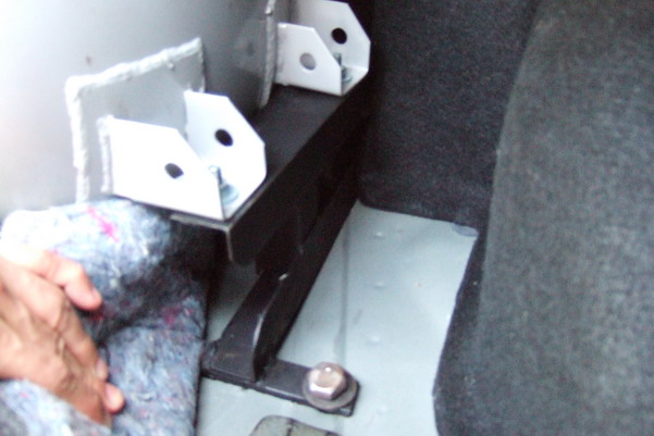

- รูป3 ช่วยถ่ายการยึดถังให้ดูหน่อยครับ (แต่เดินท่อแยกแบบนี้ไม่ค่อยสวย)

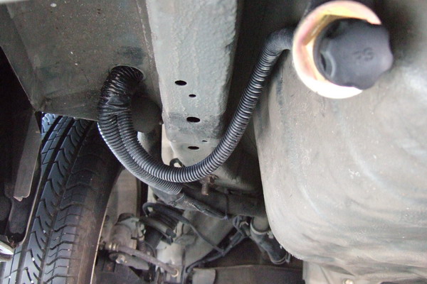

- รูป4 ไม่มีท่อปากฉลาม กันท่อสีตัวถัง
- รูป5 ท่อออกใกล้ล้อหลังมากเกินไป น่าจะเจาะ ลงอีกด้านของคานรับน้ำหนักรถ
- รูป6 ควรใช้เทปพันกันน้ำเข้า ถ้าไปล้างอัดฉีด น้ำอาจเข้าได้
คิดว่าทางช่างใช้ความยาวสายที่มาพร้อมกับชุดติดตั้งของ BRC โดยไม่ได้ตัดทิ้ง เพราะทางร้านได้เอาของทั้ง set ที่จะติดให้ผมดูก่อนจึงคิดว่าน่าจะเป็นเหตุนี้ ส่วนเรื่องตัวกรองไม่ทราบว่ามีผลเสียอย่างไร หรือสำคัญมากช่วยตอบด้วยเพราะถ้าสำคัญทางผมจะรีบนำรถกลับไปที่ร้านให้แก้ไขครับ
ตอบ มีตัวยึดครับเป็นแผ่นเหล็กยึดน็อตกับตัวเครื่องยนต์ตามภาพ
ตอบ ผมได้แนบมาด้วยแล้ว
ตอบ ผมควรทางร้านแก้ไขหรือไม่ ครับ
ตอบ ทางช่างใช้ตำแหน่งช่องที่มีอยู่แล้วครับ เพราะผมจำช่องว่างนี้ได้
ตอบ ผมจะไปจัดการครับ

       ต้องเป็นเรื่องท่อแก้สบริเวณถังแก้สแน่ๆ ที่ควรจะเดินท่อลงต่ำเพื่อให้แก้สที่รั่วซึมไหลลงตามท่อโปโล ลงสู่ใต้ท้องรถ ถ้าเราเดินท่ออ้อมขึ้นบนถังแบบนั้นแก้สจะสะสมในท่อไม่ไหลลงรถด้านล่างนะ ...จำมาจากพี่ๆที่วิจารณ์ในเวบนี้บ่อยๆครับ

เรื่องกรองก่อนเข้าหัวฉีดที่ติดตั้งมาถูกต้องแล้วนะครับ เพราะตัวนี้น่าจะเป็นที่ช่างเค้าเรียกว่ากรองไอ เพื่อเป็นเซฟตี้ขั้นที่สองป้องกันหัวฉีดไม่ให้ตันนะครับ
ส่วนกรองก่อนเข้าหม้อต้ม ก็จำเป็นนะครับ ซึ่งบางทีช่างเค้าจะเรียกว่ากรองน้ำ และเค้าก็ติดตั้งมาพร้อมกับตัวโซลินอยด์ในตัว ที่เป็นทองเหลืองบวกพลาสติกสีฟ้าก่อนเข้าหม้อต้มน่ะครับ

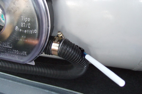

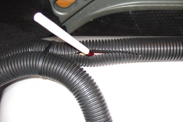

       ขอรายงานผลการนำรถยนต์ไปแจ้งเปลี่ยนการใช้แก๊สที่ขนส่งเขต 4 ( หนองจอก ) ดังนี้
1. หลักฐานที่ใช้ สำเนาใบ ก.ว ของวิศกรควบคุม, ใบรับรองการตรวจและทดสอบการติดตั้ง, สำเนาในอนุญาตเป็นผู้ประกอบวิชาชีพวิศวกรควบคุม, สำเนาใบนายทะเบียนที่เห็นชอบให้วิศวกรผู้ตรวจเป็นผู้ตรวจ
และสุดท้ายใช้ใบเสร็จรับเงินจากทางร้านตัวจริง ทั้งหมดใช้เวลาประมาณ 1 ช.ม )
2. ทางขนส่งพบข้อบกพร่องจากการติดตั้งตรงท่อพลาสติกย่นที่หุ้มท่อทองแดงที่ออกจากตัวถังแก๊สไปยังใต้ท้องรถ ไม่ใช้วิธีร้อยท่อ แต่ใช้วิธีผ่าตรงท่อพลาสติกย่นเพื่อหุ้มท่อทองแดง ซึ่งทางเจ้าหน้าที่พูดว่าจะเป็นอันตรายถ้าแก๊สเกิดการรั่วตรงท่อภายในรถตัวแก๊สจะไม่ระบายออกนอกตัวรถแต่จะสะสมอยู่ในตัวรถ ( แต่ทางเจ้าหน้าที่ใจดีเซ็นต์ผ่านให้ก่อน แล้วแนะนำให้ผมนำไปแก้ไขที่หลัง )

       เปิดให้ติชมนี่ครับ เอาซะหน่อย
ท่อหุ้มท่อทองแดง ขนส่งไม่น่าให้ผ่านมาก่อนแล้วให้ไปแก้ไขเลย
เดินได้ผิดหลักความปลอดภัยจริงๆ
ออกจากถังยังยกท่อให้สูงกว่าถังอีก เกิดการรั่วไหลของแก๊ส
แก๊สหนักกว่าอากาศ มันจะไหลออกหรือระบายแก๊สไปทางไหน
เอาไปแก้ไข แนวท่อก็ยังคงเดิมแค่เปลี่ยนท่อโปโลสีดำๆ
แก๊สก็ยังค้างอยู่ในฝาปิ่นโตและแนวท่อโปโลที่ยกสูงกว่าถังเหมือนเดิม

       ท่อยางโปโล เป็นภาษาที่ทางร้านขายอุปกรณ์แก๊สหรือร้านติดตั้งแก๊สส่วนใหญ่เรียกกันครับ
คือท่อที่ใช้หุ้มด้านนอกท่อแก๊สเพื่อระบายแก๊ส ในกรณีที่เกิดการรั่วไหลให้ออกไปนอกรถ
ลองศึกษาจากภาพครับ ออกจากวาล์วที่ถัง ท่อโปโลควรจะกดต่ำลงเท่านั้น
เพื่อระบายแก๊สออกไปทั้งนี้เพราะเราต่างก็ทราบกันดีว่าแก๊สที่ความดันเท่ากะอากาศมันหนักกว่าอากาศ
แก๊สที่เกิดการรั่วไหลโดยไม่ได้ตั้งใจ ก็จะไหลลงสู่ด้านล่างไปตามแนวท่อสู่บรรยากาศด้านนอก
กระจายไปในอากาศ ความเข้มข้นมันต่ำก็ไม่ติดไฟหรือเป็นอันตรายใดๆ
การเดินท่อโปโล ช่างที่ชำนาญการติดตั้งและใส่ใจในรายละเอียดจะหันท่อโปโลเส้นที่หุ้มท่อแก๊สที่เดินไปหม้อต้มไปด้านหน้าทิศเดียวกะตัวรถ เพื่อให้กระแสลมที่เกิดจากการเคลื่อนที่ของรถไหลไปตามท่อเข้าไปที่ฝาปิ่นโตแล้วพัดพาเอาแก๊สที่หากเกิดการรั่วในฝาปิ่นโตออกไปนอกรถผ่านท่อโปโลอีกเส้นที่หุ้มท่อเติมแก๊ส และท่อโปโลด้านนี้การติดตั้งจะต้องหันไปด้านท้ายรถ ตามทิศทางของกระแสลมครับ

       ผมเอาภาพตัวอย่างที่ทางเจ้าหน้าที่ขนส่งแจ้งว่าการตรวจสอบการติดตั้งไม่ผ่านตรงท่อโปโลตรงบริเวณถังแก๊สมาให้ดูเพื่อขอให้ทุกท่านระมัดระวังไว้ด้วย จะต้องตรวจประเด็นนี้ก่อนจะรับรถจากทางร้านติดตั้งแก๊สด้วยนะครับ
ปล.ถ้าท่านใดทราบวิธีการแก้ไขว่าทำอย่างไรได้บ้าง เช่น 1. ต้องเปลี่ยนท่อโปโลเลย( ไม่รู้ทางร้านจะแก้หรือไม่ ) 2. เอาเทปพันสายไฟมาพันทับรอบ ๆท่อ 3. อื่น ๆ

       อีกตำแหน่งที่มีปัญหาครับ

       ท่อโปโลที่ถังด้านหลังรถควรจะ ม้วนลงด้านล่างครับ ไม่ใช่ม้วนขึ้นด้านบน เพราะ ถ้าแกสคายออกมามันจะอยู่ค้างในสาย แกส LPG มันหนักกว่าอากาศครับ
