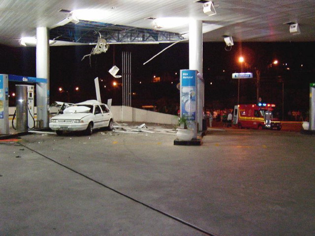

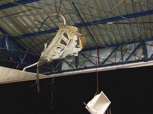

ขออนุญาต นำมาเผยแพร่ เพื่อเตือนสติพวกเราทุกคน อย่าได้ประมาทกันนะครับ.....
จาก tumklong9(ธัญบุรี)
เสาร์ที่ , 6/5/2549
เวลา : 14:58
202.28.9.69
อ่านแล้ว = 2706 ครั้ง
       ภาพต่อไปนี้คือภาพการระเบิดของถังแก๊ส ในรถยนต์ แต่ไม่ใช่ที่บ้านเรานะครับ( อยู่ในต่างประเทศ ) ซึ่งผมเองก็ไม่แน่ใจว่าเป็นแก๊สระบบ LPG หรือ NGV แต่ตัวผมเองนั้นเดาเอาว่าเป็นระบบ NGV เพราะเห็นป้ายที่ปั้มว่า NATURAL GAS น่ะครับ แต่จะยังงัยก็ตามพวกเราทั้งชาว LPG และ NGV ก็หมั่นดูแลตรวจสอบจุดต่อของอุปกรณ์ในรถของเราเองเสมอๆนะครับ..เห็นแล้วเสียวครับ...

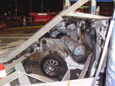

       ไม่ต้องเดา ล่ะครับ NGV 100%
แต่ท่านที่ใช้ที่ใช้ LPG ก็อย่าได้ประมาท เพราะถ้าเกิดอุบัติเหตุกับ LPG ก็ไหม้เกรียมหมด เหมือนกันครับ

       ขอทราบแหล่งที่มาของรูปด้วยครับ
ถังอย่างนี้ NGV แน่นอน แต่สงสัยว่าถังมันระเบิดหรือเปล่าดูๆแล้วก็ปกติดี

       ถึมผมไม่ได้ใช้ NGV ผมเองก็ไม่เชื่อ เรพาะถ้งเป็นจริงทำไมถังยังอยู่หละครับ ไม่ใช่โดนวางระเบิดหรือ
 จาก BST
 อาทิตย์, 7/5/2549
07:45
58.8.115.125
       รูปที่ 4 ถังมันระเบิดไม่ใช่หรือครับ

       ตั้งข้อสังเกตุกันนะครับ......ผมว่าในภาพเป็นถังบ้านนำมาดัดแปลง ก็คงจะเหมือนกับในกรณี รถ Volvo
ในบ้านเรา ก็คงจะเป็นเรื่องของการใช้อุปกรณ์ในการติดตั้งด้วยน่ะครับ

       จากการสังเกตุตามรูป เป็น NGV ซึ่งปกติ จะมีแรงดันในท่อและถังสูงกว่า LPG มาก สายเติมจะใช้ปลายล๊อคด้วยระบบลูกปืนสองชั้น เวลาเติมที่สถานีแก็สในต่างประเทศ โดยปกติเจ้าของรถจะเป็นผู้เติมเอง บางครั้ง จุดต่อเชื่อมที่ปลายหัวล๊อคกับถัง เกิดข้อบกพร่อง และมีแก๊สรั่วออกมา โดยใน ตปท ส่วนมาก จะไม่ผสมกลิ่นไว้ในแก๊ส เนื่องจากเป็นตัวต้นเหตุให้เกิดสารก่อมะเร็ง ระหว่างการรั่ว เกิดการสะสมบริมาณแก๊สในพื้นที่จำกัด เช่น บริเวณฝากระโปรงท้ายรถ เมื่อเกิดประกายไฟ หรือเมื่อเกิดจุดวาปไฟขึ้นมา แก๊สจะระเบิดให้ส่งผลคล้ายลักษณะในภาพ ถังแก็สที่ปกติ ผ่านการผลิตและทดสอบมาดีแล้ว จะไม่ระเบิด จึงยังเห็นเป็นสภาพที่สมบูรณ์ดังกล่าว
การเติมแก๊สใน ตปท จึงต้องระวังเป็นอย่างมาก ต้องแน่ใจว่า จุดต่อเชื่อมเข้าล๊อคดีแล้ว แล้วจึงกดสวิทย์ปล่อยแก็สออกจากหัวจ่าย และควรจะต้องสังเกตุสภาพแวดล้อม ตามสาย ถัง และจุดเชื่อมแก็สด้วย ในสภาพแรงดันสูง เมื่อมีการรั่วซึมไม่มาก มักจะเกิดเสียงให้ได้ยิน และถ้ารั่วมากจะรู้สึกได้ที่มือ แต่กรณีรั่วมาก วาล์วมักจะตัดก่อนเสมอ ถ้าวาล์วไม่ตัด ควรต้องรีบปิดสวิทย์ที่หัวจ่ายทันที
