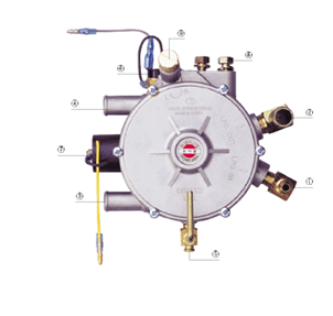

หม้อต้ม Hana เห็นอุปกรณ์ตัวนึงที่ช่างไม่ได้ต่อสายไฟ อยากทราบว่ามันคืออะไร

อ่านไม่ออก แต่เดาว่าน่าจะเป็น Water temp switch (ไอ้ตัวที่มีสายไฟสีฟ้าๆ โผล่มาข้างบนน่ะครับ )
เคยลองวัน Ohm ดู ตอนปกติ มันไม่ขึ้นเลยเป็น infinite แต่พอเดินเครื่องซักพักก็วัดได้ประมาณ 500K แต่ซักพักก็หายเป็น infinite อีก เลยสงสัยว่าถ้าเป็น temp swith จริงเวลาร้อนน่าจะต่อเป็น 0 ohm เลยนี่น่า แล้วก็ไม่น่าตัดจนกว่าเครื่องจะเย็น
พอดีว่าจะเอามาใช้เป็นสัญญาณสับไปแก๊สในระบบ Auto switch น่ะครับ แต่ถ้าเดี่ยวตัดเดี๋ยวต่ออย่างนี้ก็ใช้ไม่ได้สิครับ

       วัดอุณหภูมิครับ ใว้ต่อกับระบบ virable ชุดเต็มระบบ ของ HANAครับ

       วัดอุณหภูมิน้ำ นะ
