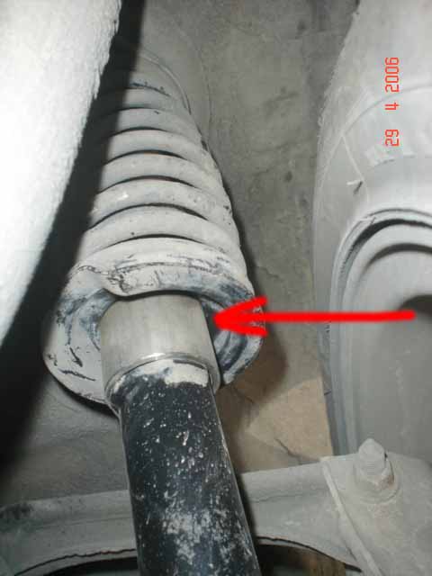

       ติดได้ครับ ผมก็ใช้อีคาร์
อันนี้แล้วแต่ว่าต้องการตู้ซับแบบใหน บางคนก็ติดตู้ไว้ข้างหลัง แล้วเจาะแผงหลัง ให้ซับออก แบบนี้ไม่มีปัญหาครับ ติดถังธรรมดาได้เลย
แต่ตู้ซับผม ยิงผ่านที่วางแขนเบาะหลังเข้าห้องโดยสารโดยตรงอ่ะ เลยตัดสินใจเลือกโดนัท หุหุ ก็เสียยางอะไหล่ไปอ่ะ ทีนี้ก็หมั่นดูแลรักษายางหน่อย เก่าก็ต้องเปลี่ยนครับ
 อังคาร, 9/5/2549
15:39
125.24.71.107
       นี่หลังแก้แล้ว ไม่ได้ถ่ายก่อน แก้ใขไว้ซะด้วย

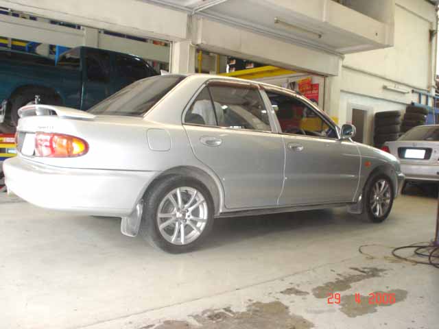

 อังคาร, 9/5/2549
15:39
125.24.71.107
       นี่รูปรถของคุณ อีคาร์เมืองประทุมครับ แก้ปัญหาท้ายห้อยแบบไม่กี่ตัง
 อังคาร, 9/5/2549
15:39
125.24.71.107
