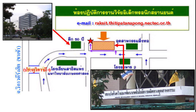

ปลล. ที่อยู่ตามรูปในแผนที่ครับ

ส่วนแผนที่

วันนี้ไปมาแล้วครับ ท่านที่สนใจไปอีกสองวันที่เหลือหากสงสัยหรือต้องการทราบรายละเอียดเกี่ยวกับการตรวจก่อนอื่นควรเมล์ไปถึงคุณ ice หรือคุณซันที่ raksit.thitipatanapong@nectec.or.th (อย่าโทรไปที่เบอร์ในแผนที่บนสุดนะครับตอนนี้ไม่ใช่เบอร์ของห้องแล็บแล้ว ถ้าโทรไปจะติดแต่ไม่มีคนรับเดี๋ยวจะหาว่าหยิ่งไม่ยอมรับสาย) โปรดดูแผนที่ซึ่งผมขอตัดตอนเน้นเฉพาะเข้าทางประตูวิภาวดีฯ ห้องแล็บจะอยู่ทางปีกซ้ายของตึกสถาบันค้นคว้าและพัฒนาเทคโนโลยีการผลิตทางอุตสาหกรรม ให้เข้ามาที่ตึกแล้วขับรถมาตามเส้นลูกศรสีม่วง พอถึงตรงดาวแดงจะเห็นประตูเข้าห้องแล็บทางขวามือครับ

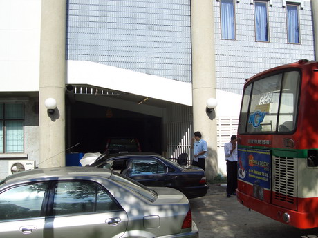

       ประตูทางเข้าห้องแล็บครับ สองท่านที่เห็นในภาพคือคุณ ice กับคุณซัน ส่วนใครเป็นใครนั้นเดากันเอาเองนะครับ

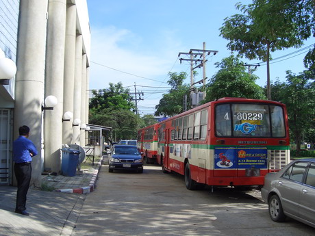

       ก่อนจะพาไปชมการทดสอบไอเสีย ก่อนอื่นขอพาชมรถเมล์ครีมแดงที่เข้าโครงการทดสอบ NGV ซึ่งจอดอยู่ข้างๆ ห้องแล็บ คาดว่า 2 วันที่เหลือคงยังไม่ไปจอดที่อื่น สังเกตุเห็นง่ายมั่กๆ ครับ

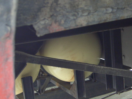

       ถัง NGV ติดตั้งอยู่ด้านล่าง น่าจะประมาณ 8 ถังครับถ้าจำไม่ผิด

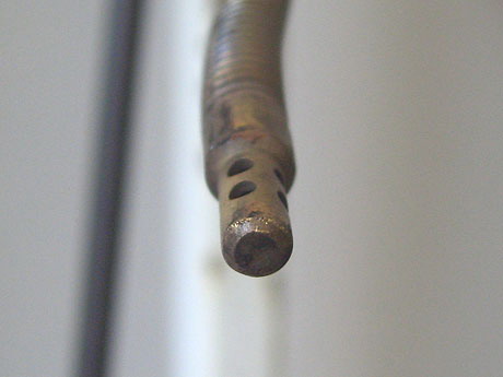

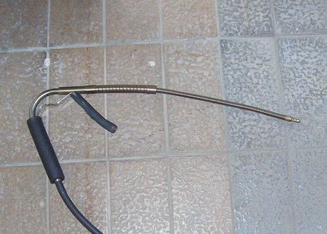

       เริ่มเข้าเรื่อง นี่คือสายเซนเซอร์วัดไอเสีย
 จาก lpgman
 จันทร์, 8/5/2549
21:07
       ปลายสายครับ

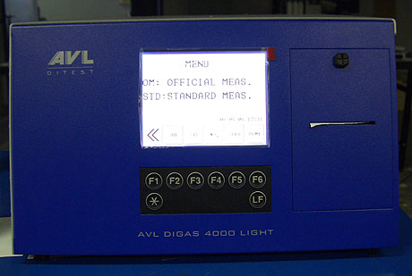

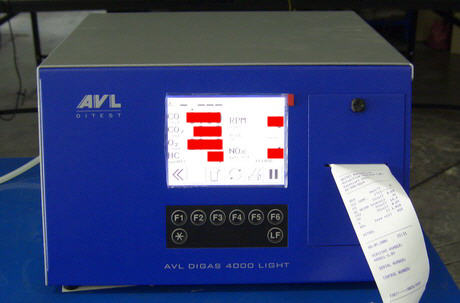

       หน้าตาเครื่องวัดครับ
 จาก lpgman
 จันทร์, 8/5/2549
21:09

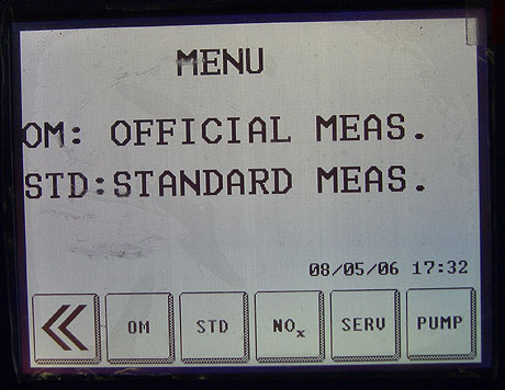

       ดูเมนูกันชัดๆ

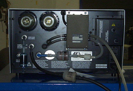

       ด้านหลังเครื่อง

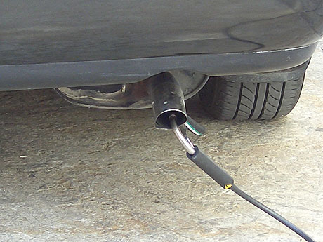

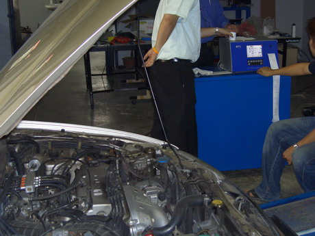

       ขั้นแรก จับสายเซนเซอร์ยัดท่อไอเสีย
 จาก lpgman
 จันทร์, 8/5/2549
21:21
       ขั้นที่สอง แบ่งการวัดไอเสียเป็น 2 ช่วง ช่วงแรกจะวัดไอเสียจากน้ำมันโดยเร่งเครื่องไปที่ 2000 และ 3000 รอบ ส่วนช่วงที่สองจะเปลี่ยนเป็นแก๊สแล้วทำเหมือนน้ำมัน (ทั้ง LPG และ NGV) ค่าไอเสียทั้งหมดที่วัดจะบอกได้ว่าสภาพเครื่องยนต์เป็นอย่างไร และควรต้องไปปรับแก้อะไรบ้าง (ทั้งน้ำมันและแก๊ส)

       เครื่องจะแสดงผลการวัดแต่ละครั้งที่หน้าจอ และพิมพ์ผลทั้งหมดออกมาเป็นสลิปยาวเป็นหางว่าวทีเดียวเลย ซึ่งข้อมูลในสลิปจะนำไปใช้ประโยชน์ทางการศึกษา และสรุปส่งให้เจ้าของรถทางอีเมล์ครับ

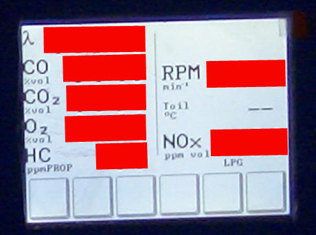

       หน้าจอตอนแสดงค่าต่างๆ ขออนุญาตเซนเซอร์ตัวเลขนะครับ แหะๆ
 จาก lpgman
 จันทร์, 8/5/2549

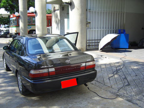

21:32
       คันนี้รถคุณนักสู้ครับขออนุญาตโชว์หน่อย อุตส่าห์มาไกลจากศรีราชา พอตรวจเสร็จได้ยืนพูดคุยกันสักพักก็ขอตัวกลับก่อน มีอะไรติดต่อกันได้นะครับเราศิษย์สำนักแก๊สเดียวกัน

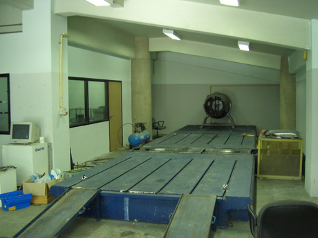

       สุดท้ายแท่น Dyno ที่คุณ Mc อยากปีนครับ
 จาก lpgman
 จันทร์, 8/5/2549

       แบบนี้ก็วัดตอนจอดน่ะสิครับ
เอาออกไปกระทืบตอนวิ่งไม่ได้นี่ครับ

 คำตอบที่ 47
       ครับตอนเร่งมันวัดไม่ได้อยู่
ที่เคยเอาขึ้นไดโน่ลอง
มันจะหนาอยู่แล้วตอนเร่ง
จะดูตอนที่มันนิ่งๆ แช่ๆ ว่าเครื่องคุม แลมด้าได้หรือเปล่า
ที่เทสเมือวาน ปรากฏว่า
รถหัวฉีด LPG เครื่องหนากันทุกท่านเลย
รถ mixer บางคันจูนเนี่ยนมากๆ แลมด้าได้ กำลังดีก็หลายครับ
