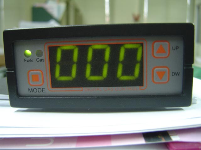

       ของผมตัดจากแก้สมาน้ำมันให้อัตโนมัติครับ เป็นแบบ Digital auto switch และมีmodeให้เซท ว่าจะให้ตัดกลับมาที่กี่เปอร์เซนต์ เช่น 10% 15% ของgasในถังเป็นต้นครับ มีตัวเลขdigital บอกระดับแก้สในถังครับ และมีฟังก์ชั่นใช้งานหลายแบบครับ

คุณ ton/3s ครับ ดิจิตอลออโต้สวิทช์ตัวนี้ซื้อที่ไหนครับ ราคาเท่ารัยครับอยากทราบยังหาได้อยู่หรือเปล่า

       ใด้ครับ ติดต่อที่เจ้าของproduct เลยครับ คือ พี่นพ 09-6866665 และเห็นว่าตอนนี้มีการ update function เพิ่มเข้ามาอีก ผมว่าจะไปให้พี่นพup ให้อยู่เหมือนกัน แต่กำลังรอข้อมูลยอยู่ครับ
ส่วนของผมไปติดที่อู่ถาวร แถวนิมิตรใหม่ ก่อนปั้มบางจาก เพราะถ้ามีปัญหา software หรือ hardware พี่นพจะวิ่งมาโซ้ยให้เองเลย ลองติดต่อถามดูน่ะว่าอู่ที่แกส่งของให้มีที่ใหนที่ใกล้บ้านคุณบ้าง ส่วนราคาก็ลองถามพี่เขาดูแล้วกันน่ะครับเพราะผมติดใด้ร่วมสองเดือนแล้ว 2000 บาท แต่คุ้มมากๆ ครับ ไม่รู้ว่าแพงขึ้นหรือถูกลงตอนนี้ถ้าสนใจก็ลองติดต่อดูก็แล้วกันน่ะ
