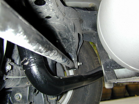

ท่อไอเสียห่างถังแค่ 1 นิ้ว อันตรายไหมครับ
จาก BST
พฤหัสบดีที่ , 4/5/2549
เวลา : 12:29
58.8.121.180
อ่านแล้ว = 2963 ครั้ง
       พอดีเพิ่งติดมาอ่านในบอร์ดเป็นว่าต้องห่างอย่างน้อย 10 เซนหรือครับ
ของผมมันติดถังใหญ่ไม่มีช่องออกช่างเลยลอดมาอย่างนี้

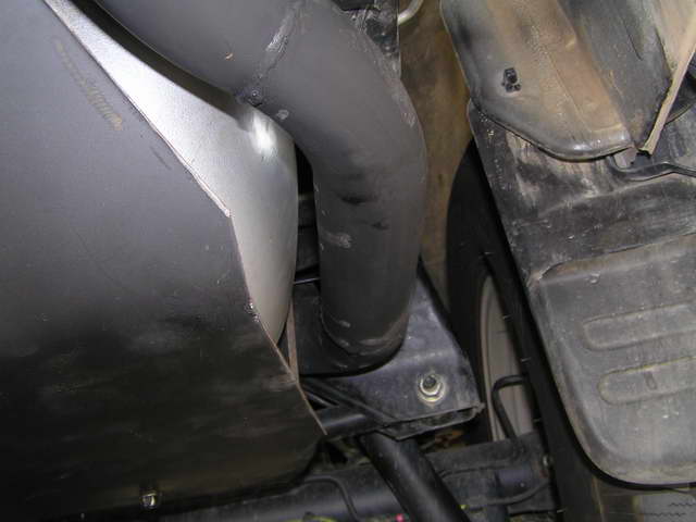

 จาก BST
 พฤหัสบดี, 4/5/2549
12:35
58.8.121.180
       เห็นของเพื่อนเขาลอดมาอย่างนี้ ไม่ทราบดีไหมครับ พอดีเห็นใกล้จุดที่เคลื่อนไหว ทั้งเฟีองถ้าย และกันโคลง (มั้ง ไม่แน่ใจว่าเรียกถูกหรือเปล่า) จะไปย้ายเป็นตามนี้จะดีไหมครับ

       เหตุผลของการกำหนดให้ รถกระบะ ติดตั้งถังก๊าซไว้ใต้ท้องรถยนต์ก็เพื่อให้หลบ การกระทบแสงแดดโดยตรง เพราะการเพิ่มอุณหภูมิให้ก๊าซจะทำให้ก๊าซขยายตัว เพิ่มแรงดัน ถ้าแรงดันภายในถังมากเกิน ขีดจำกัด ก็จะถูกปล่อยออกมาทางวาว์ลนิรภัย และจะปล่อยก๊าซจนกระทั่งความดันลดลงสู่ระดับปกติ
ถ้าแถวๆ ที่เราจอดรถอยู่มี เปลวไฟ ก็จะมีเหตุการณ์เหมือนเราจุด เตาแก๊ส จะทอดไข่ ในครัวนั่นเอง แต่รถยนต์ไม่ใช่กะทะไข่ทอด เพราะฉะนั้นต้องคิดให้รอบคอบ
แต่เมื่อเรา ติดตั้งถังก๊าซใต้ท้องรถยนต์ บางครั้งต้องยอมใช้ถังขนาดเล็กลง เพื่อให้มีระยะห่างจากท่อไอเสีย ซึ่งมีอุณหภูมิสูงมาก การแผ่รังสีความร้อนจากท่อไอเสีย มาที่ถังแก๊สตลอดเวลา เป็นสิ่งไม่พึงประสงค์

       ตัดท่อออกก่อนถึงถังสิครับ

       ลองหาฉนวนกันความร้อนที่ใช้สำหรับพันท่อไอเสียมาพันดูครับ จะช่วยลอการแผ่รังสีความร้อนได้บ้าง
 จาก Ko_City
 พฤหัสบดี, 4/5/2549
16:53
202.142.200.252
       ผมว่าอันตรายครับ เพราะมันใกล้เกินไป

       จาก http://www.gasthai.com/tac/Question.asp?ID=508 คตท 28
ระเบียบของกรมการขนส่งทางบก กำหนดให้ถังแก๊สที่อยู่ใต้ท้องรถต้องอยู่ห่างจากท่อไอเสีย 10 เซ็นติเมตรครับ ถ้าไปให้วิศวกรตรวจสภาพเพื่อจดทะเบียนอาจไม่กล้าให้ผ่านครับ เพราะกลัวเสียใบอนุญาต

 จาก yayayo
 พฤหัสบดี, 4/5/2549
22:25
58.136.96.240
       ของผมเป็น suzuki apv ครับ ผมวางถัง 76 lit ใต้ท้องมาเมื่ออาทิตย์ที่แล้ว ผมก็ไปย้ายท่อไอเสียก่อนติดตั้ง
หลังติดตั้งเสร็จแนวท่อส่วนใหญ่ห่างประมาณ 12 cm แต่ มีส่วนที่ดัดช่วงนึงมันห่างแค่ 9 cm ผมอ่าน
ระเบียบแล้ว ตีความเองนะครับว่า ต้องห่างอย่างน้อย 10 cm หรือต้องหาอุปกรณ์กันความร้อนก็ได้ หากห่างไม่ถึง
10 cm.
วันนี้ผมไปที่ร้านท่อไอเสีย ถามหาเทปกันความร้อนที่กันหัว header กะจะว่าจะมาพันที่ส่วนโค้งที่ห่าง 9 cm
แต่ราคามันขายยกม้วนครับ ไม่ตัดแบ่งเขาบอกตั้ง 1800 บาท จึงยังไม่ทำ ขับไปถามอีกร้าน เขาแนะนำว่า
การพันมันกันความร้อนได้ดี แต่เนื่องจากท่อที่ผมตัดต่อดัดมาใหม่ มันเป็นแป๊บธรรมดา พันแล้วมันจะ
อมความชื้นและผุง่าย พันแล้วมันไม่คุ้มเดี๋ยวก็ต้องกลับมาทำท่อใหม่ ผมจึงกัดฟันให้เขาทำใหม่เลยครับ ให้ใช้เป็น stainless เลยห่าง 12-13 cm ตลอดแนว :(

       แล้ว ย้าย แนวท่อได้มั้ยครับ ย้ายออกไปชิดๆ กันชนด้านข้างน่ะครับ

       ขอบคุณทุกคนครับ แต่ไปมุดๆ มองๆดูแล้ว ไม่รู้จะย้ายไปทางไหนดี เพราะ อีกด้าน ก็ใกล้ยางแล้ว จะเดินแบบของเพื่อนรูปที่ 2 ก็มีคนทักว่าใกล้แป๊ปเบรค + สาย ABS อีก แล้วเท่าที่คิดดูเอง ถ้าใกล้ ยางหรือแป๊ปน้ำมันเบรคน่าจะอันตรายยิ่งกว่า เท่าๆที่ดูตอนนี้ก็ทำได้อย่างมากขยับไห้ใด้ซัก 6 cm นี่เต็มที่แล้ว
เลยอยากจะถามเพิ่มเติมว่า
1.ถ้าห่างเพิ่มเป็นซัก 6 cm จะพอไหวไหมครับเรื่องความปลอดภัย (ส่วนเรื่องวิศวกรรับรองไม่มีปัญหา ร้านที่ติดตั้งออกให้เองเลย)
2. ถ้าไม่ไหว ใช้ผ้าพันความร้อนที่มีคนแนะนำจะกันได้ไหมครับ
3. ถ้าท่อหัก 90 อาศาเลยนี่จะเป็นไรไหมครับ
4. ถ้าไม่ได้จริงๆ ก็ต้องเอาลอดไต้ถังแก๊ส เลยน่ะครับ แล้วก็ต้องต่ำลงมาอีก 10 เซน สงสัยจะไม่รอด

 จาก พลขับ
 ศุกร์, 5/5/2549
09:23
202.28.80.4
       ตัดเรื่องอันตรายไปก่อนนะ
ถังแกสโดนความร้อนตลอดเวลา น้ำแกสก็ร้อนตลอด
ตอนรถวิ่ง ไม่มีปัญหาหรอกครับ เพราะน้ำแกส มันต้องไหลไปรับน้ำร้อนจัดๆอยู่แล้ว
ตรงแถวถังแกสก็มีการระบายความร้อน
แต่พอรถจอด .. ความร้อนสะสม น้ำแกสไม่มีทางไหลไป
รับความร้อน กลายเป็นไอ .. แรงดันสูงขึ้น มันเก๊าะ ... ระบายออกจนกว่าถังจะเย็น
กลายเป็นว่า รถกินแกสตลอด
