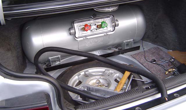

camry 2.2GXi ปี 94 ติดตั้งถัง 96 ลิตร ได้มั้ยครับ
จาก ดล
พฤหัสบดีที่ , 4/5/2549
เวลา : 02:49
202.6.107.59
อ่านแล้ว = 1961 ครั้ง
       หนักไปมั้ยครับ หรือว่าเอาถัง 75 ดีกว่า ท้ายจะได้ไม่ห้อย

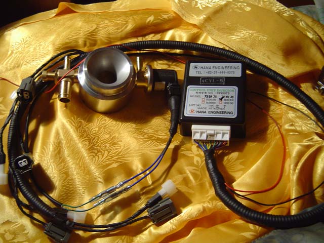

-รุ่นนี้ใช้มิกเซอร์ขนาดเท่าไหร่ครับ
-หม้อต้มของอะไรดี

       แคมรี่ใส่ใหญ่สุดระหว่าซุ้มล้อก็ต้อง 75 ลิตรคับ 96ลิตรใหญ่เกินใส่ได้แต่เอายางอะไหล่ออกไม่ได้ครับ และท้ายห้อยซะด้วยคับ แต่ไม่จำเป็นต้องเติมเต็มถัง มันก็ไม่ห้อย

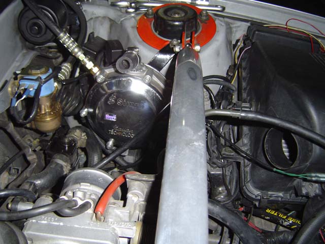

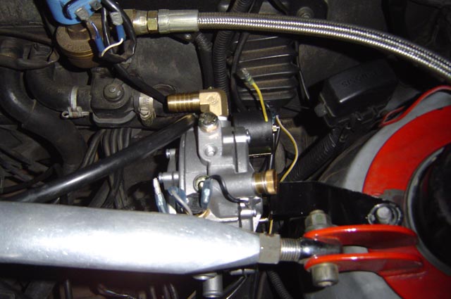

       หม้อต้มโดยทั่ว ๆ ไปตอนนี้ใช้หม้อ hana อยู่คับ ปกติดีแต่ผมยังไม่ค่อยชอบครับเนื่องจากหม้อมีสกรูจูนตัวเดียวผมอยากได้จูน 2 ตัว

       ผมชอบตัวนี้ที่สุดแหละคับ จูน 2 ตัว ของดี ราคาถูก

       มิ๊กเซอร์ก็ต้วนี้แหละคับ

       ของผม แคมรี่ท้ายหงส์ 96 ถัง 75 ลิตร วาวล์ทอง ตัดที่ 85 เติมเต็มถังได้ 62-63 ลิตร ดูจาก
เกจ์วัดที่ถังชี้ตรงที่ 85 วิ่งในกรุงเทพหมดถัง 400 กว่าโล ใส่ในซุ้มล้อพอดี เติมน้ำมันแค่ 1/5 ของถัง ลดน้ำหนักของน้ำมันไปได้แยะ ท้ายไม่ห้อยครับ นั่งเต็มที่หน้าสอง หลังสาม ไม่ต้องไปเสริมยกหล่อที่โช๊คด้านท้ายแต่อย่างใด

       รถผมก็ Camry ถังแก๊สขนาด 80 ลิตรอยู่ระหว่างซุ้มล้อหลัง เต็มถัง 70 ลิตร ท้ายตกเล็กน้อยเวลาเติมเต็ม แต่วิ่งไปไม่นานก็ไม่ตก เดินทางไปสายเหนือมีที่เติมที่ พิษณุโลก อุตรดิตถ์ เชียงใหม่ เชียงราย ก็ไม่ถึงกับต้องใช้น้ำมัน ถ้าใช้ในกรุงเทพมีปั้มมากมายครับ
สรุปถังขนาด 75-80 ลิตร ก็ OK ครับ ถ้าเล็กกว่านี้ไม่นานต้องมาเปลี่ยนให้ใหญ่ขึ้น เสียเวลา เสียเงิน เสียรถ ลองถามคนอื่นๆ ที่เขามาเปลี่ยนดูครับ
