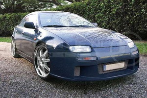

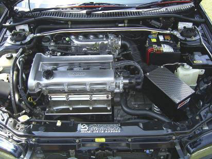

เครื่องตัวนี้สามารถย้ายมิกเซอร์ได้มั๊ย
จาก than_tao
พฤหัสบดีที่ , 4/5/2549
เวลา : 00:45
125.25.130.136
อ่านแล้ว = 1740 ครั้ง
       -เครื่องรุ่นนี้สามารถย้ายมิกเซอร์มาไว้หลังแอร์โฟล์ได้มั๊ย (ปกติมันจะอยู่ครอบอยู่ตรงล้นเร่ง)
-หากมีใครเคยย้ายแล้วเกิดผลอย่างไรบ้าง

       ได้ครับลองย้ายดูนะครับจะได้ความประหยัดเพิ่มขึ้นแต่ความแรงเท่าเดิม
 พฤหัสบดี, 4/5/2549
09:50
125.24.80.94
       เครื่อง 1.8 ตัวนี้หน้าตาคุ้นๆ เหมือน Astina ไฟ Popup หรือเปล่านะ แต่คิดว่าใช่ ถ้าใช่ก็ย้ายไปอยุ่ หลังกรองอากาศเลยครับ แล้วใส่มิกเซอร์แบบเต้าหู้ เห็นเพื่อนในบอร์ดเนี๊ยแหล่ะเขาทำ

 พฤหัสบดี, 4/5/2549
20:55
202.28.9.54
       ไปย้ายมาแล้วคร๊าบ ผลออกมา ไม่น่าพอใจเท่าไหร่ คือต้นดีช่วง 0-140 แต่เกินจากนี้ 140-170สะดุดเอิ๊กๆเลยครับ ปรับแก๊สแบบสุดๆเลยนะเนี่ย เสียค่า ย้ายไป ย้ายมา 150 บาท ครับ สงสัย มิ๊กจะเล๊กไปหน่อย เลยจ่ายแก๊สไม่พอ
 จาก than_tao
 พฤหัสบดี, 4/5/2549
20:56
202.28.9.54
       เติมนิดครับ ปากมิ๊ก 29 มม.คร๊าบบบบบ ก็น่าจะใหญ่แล้วนี่นา ว่ามั๊ย เอ่ยยยย

 จาก นันSR20(อาศรมหูกวาง)
 เสาร์, 6/5/2549
01:40
61.47.99.250
       จูนซิครับ ผมมิกซ์ 26 จูนเนียนๆ หม้อดีๆ 170 ยังสบายเลยครับ
