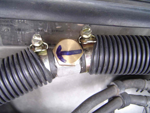

power valve คืออยู่ตรงไหนครับ

       power valve อยู่ตรงไหนครับ

       อยูระหว่างหม้อต้มกับมิกเซอร์ครับ

 จาก 7vsm
 พฤหัสบดี, 11/5/2549
13:56
221.128.77.94
       ตามรูปครับ หมุนเข้าตามเข็มนาฬิกา แกสบางลง หมุนออกทวนเข็มแกสหนาขึ้น
