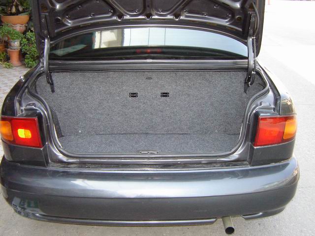

       4G63 วางในฮุนได โซนาต้า ครับ วิ่งกระฉูดดี แต่เครื่องตัวนี้ต้องดูระบบไฟดี ๆ ถ้าคอยไม่ดี สายหัวเทียนรั่ว มีแบคไฟร์ให้เห็นแน่นอน

       พี่ป๋อม ไป ทำ ฝาปิดถังที่ไหนมาครับ ทำได้ดีจัง ผมจะได้ไปทำมั่ง อ้อ บอกราคาด้วย อยากได้ๆๆๆ ตอนนี้ท้ายรถผมรก มาก
