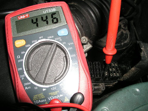

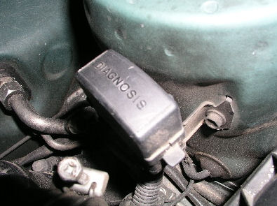

       4A FE เป็นเครื่องหัวฉีด ต่อสาย จาก O2 Senser ที่ตรง ท่อไอเสียมาเลยครับ(รถผมทำเงี๊ยแหล่ะง่ายดี) ต้องเจาะไม่ต้องทำใหม่ให้เปลืองเงิน
หรือไม่ก็หากล่องดำๆ ตามในรูปครับ อยู่ด้านข้างๆ โชคอัพข้างคนนั่ง

125.24.80.94
       จากนั้นลองหา ด้วย โวลมิเตอร์ดู ค่าที่วัดได้น่าจะอยู่แถวๆ 0.5-1 ครับ ก็คือรูนั้นแหล่ะ

125.24.80.94
       ส่วนผม ต่อจาก สายของเส้นนี้เลยครับ ง่ายดี

125.24.80.94
       แต่ในรุปท่าจะมีหลายเส้นแฮะ แต่ของผมมีเส้นเดียวอ่ะคับ ก็ต้องเอาโวลมิเตอร์มาวัดครับ

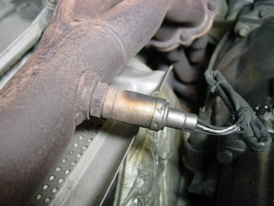

125.25.134.105
       คตท 6 คือรูปโอ2 ครับใช้จากของเดิมก็ได้ ผมยกตัวอย่างรถผมมีโอทู 2 จุดที่หน้าแคท 1 ตัวหลัง 1 ตัว การใช้สัญญาณทั้งสองมารวมกันแล้วเอามาคำนวณก่อนเข้ากล่อง ECU เพื่อป้องกันการคลาดเคลื่อน ถ้าเรานำโวล์มาใช้ก็จะใช้ไม่ได้(อันนี้ประสบการณ์ส่วนตัวครับ) อีกอย่างถ้าโอทูของเราเสื่อมแล้วค่าที่ได้ก็จะไม่แม่นยำ แต่ใช้ของเดิมก็จะประหยัด แนะนำให้ใช้ครับ
ราคาโอทูใหม่ 1 สาย(ต่อง่ายดี) 300 บาทครับ ผมไปจ้างร้านท่อติดให้ 150 บาท ถามมา 3 ร้าน 200 ทุกร้านๆนี้ถูกดีเลยทำซะ ดังนั้นงบทั้งหมดที่ใช้ 450 ผมเอาสัญญาณมาใช้กับกล่องแลมด้าคอนโทรลผมว่าคุ้ม แต่ถ้าเอามาติดเอเอฟอย่างเดียวอาจจะไม่คุ้มค่าครับ
