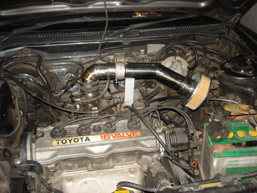

       ผมว่า รุ่นนี้ถ้าไม่อยากตัดต่อคาบูนะ ควรจะย้ายมิกเหมือน พวก B14 ครับจะได้ปิดฝากระโปรงได้ แล้วไปใส่กรองเปลือย หรือหากรองแบบของรุ่น 4A FE มาใส่ก็ได้ครับ

       คงต้องลองครับ แต่มันเป็นไสยศาสตร์แบบที่เขาลองๆ กันจริง คือยังหาหลักฐานทางวิทยาศาสตร์มาอธิบายกันไม่ได้ ค่าทำปากคาร์บูจากเหลี่ยมโค้งขึ้นมาเป็นกลม เหมือนชาวบ้าน เขา ก็ประมาณพันนิดๆ กล่องก็สี่เหลี่ยมข้างหลังแบ๊ต ประมาณสักห้าร้อยได้ บุกันความร้อนสักหน่อยด้านในไม่กี่บาท ใช้กรองเปลือยดีดีสักอัน ลองได้ในราคา ไม่เกินสองพันนะครับ ลืม ท่อยาง ท่อพลาสติก เข็มขัดรัดสวยๆ นิดหน่อย

       ขอบคุณทุกความเห็นครับ ไอ้เรื่องกลิ่นแก๊สนี่ถ้ามีบ้างก็คงพอรับได้แต่นี่มันเเรงเกินไปแถมไม่ค่อยวิ่งเท่าที่ควรจะเป็น จูนแก๊สจนเซ็งเเล้ว รถผมอีกคันหม้อต้มใหม่เหมือนกันเเถมสภาพเครื่องเเย่กว่าอีกกลับไม่มีกลิ่นเเสบจมูก เเต่ระยะห่างจากปากคาบูถึงมิกเซอร์ประมาณ 10-12 นิ้ว กลับดีกว่าไม่เหม็นเเก๊สด้วย วิ่งก็เเทบไม่ต่างจากน้ำมัน ผมคิดว่ามิกเหลี่ยมที่ติดเขาไปกับที่ทางร้านเขาไปปาดออกอีก 1 cm.น่าจะมีผลกับส่วนผสมมาก
ผมกะว่าจะทำหลังจากหาอัตราการกินแก๊สของถังเเรกได้ก่อนโดยเอาผาครอบบนคาบูของ เครื่อง 3Y มาและต่อท่อยางอากาศออกมาเข้ามิกเซอร์กลมเเบบท้องตลาดทั่วไป คงคล้ายๆกับรูป ค.ห. ที่ 6 คิดว่าส่วนผสมน่าจะดีขึ้น พอดีมีของทั้งหมดอยู่แล้วด้วย เเต่คงต้องทำขายึดใหม่หมด เเล้วจะรายงานผลให้ทราบครับ
