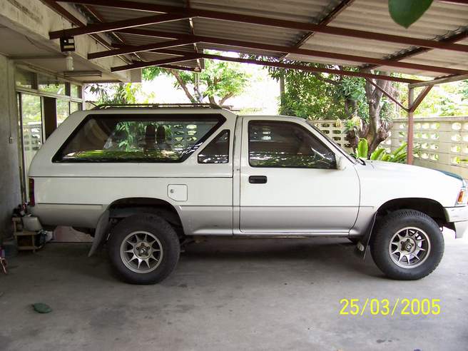

       ของผมกำลังวางอยู่นะครับ ลองดูนะครับ
เครื่อง 20000
ค่าวาง 7000(รวมแท่นเครื่อง ตัดต่อเพลา)
วายริ่ง 3000
หม้อน้ำนอน 4000
แอร์ 2000
ทำท่อกะถังน้ำมันตัดต่ออ่างน้ำมันเครื่อง 1500
อุปกรณ์จุกจิก (น้ำมันเครื่อง สายพาน ยางแท่นเครื่องใหม่ สายน้ำมัน กล่องแปลงวัดรอบ ท่อน้ำ) 5000
รวมแล้วประมาณ 4 หมื่นนิดๆ
ของผมวางในไมตี้ คาดว่าจะเสร็จสมบูรณ์ใน 2-3 วันนี้ แล้วก็คงจะไปติดแก็สต่อ
แต่ต้องทุบห้องเครื่องนะครับ ประมาณ 3 นิ้ว
ของผมเน้นทนครับ จึงต้องใช้พัดลมหน้าเครื่อง
ผ่านมาแถวสะพานนวลฉวีก็แวะดูได้ครับ แบ่งปันประสบการณ์กันครับ
