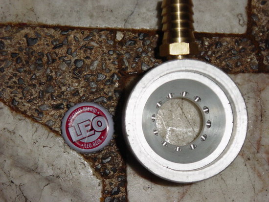

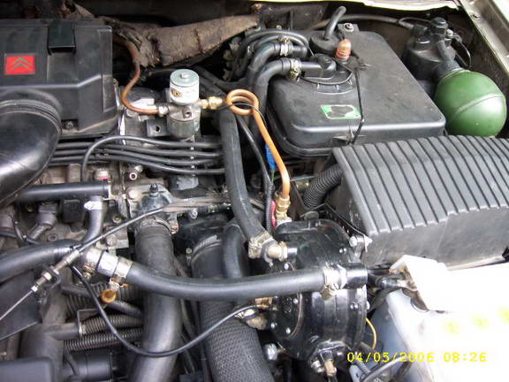

       ได้ความรู้ไปอีกแบบ เกี่ยวกับการยัดมิกเซอร์ ขนาดที่ใช้กี่มิลครับ ผมกำลังจะเปลี่ยนหม้อเป็นโทมาเทโต้ เร็วๆนี้จะให้ช่างเขาดูมิกเซอร์ด้วยครับ

       มิกซ์แบบนี้ น่าจับมาเล่นมั่ง หุหุ ท่าทางจะผสมกะอากาศได้ดีซะด้วย เหอๆๆๆ ขอยืมตัวนึงซิพี่แอ้ม เอาไปไว้ ร้านน้าเหลิมนะ พวกผมไปบ่อย อิอิ

       แต่ไม่ใช้ ใช้อันนี้

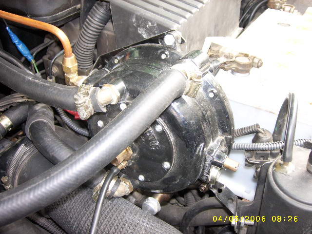

       ฟูลเวนจูรี่ ไม่ใช่ อันนั้นไม่ดีนะครับ แต่อยากทดลองอันนี้ก่อน
สังเกตว่ารูเล็กมาก แต่ผมไม่สน
ผมเซ็ทรถคันนี้เป็นซิตี้คาร์ครับ

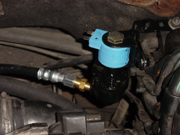

       กรองแก๊ส สีเดิมเป็น ทองเหลือง ไม่สวยในสายตามผม ก็เลย พ่นสีซ๊ะ
แต่พ่นแค่ตัวเรือน ส่วนโซลินอย ถอดออกก่อนพ่น เพื่อให้สีฟ้าตัดกับสีดำดำ ดูเด่นดี

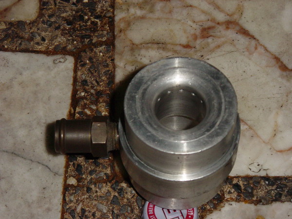

       รูปที่ 2

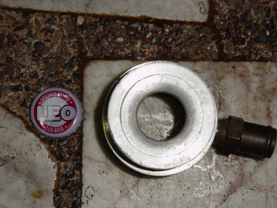

       ขอดู ตรงมิกหน่อย ครับ

       โพสรูปเป็นกะเขาซะทีนะพี่นะ อิอิอิอิ แล้วบอกจะถ่ายมิกส์ให้เขาดู ไม่ยักกะมี จนเขามาขอแล้ว
อีกอย่างที่ลืม กรองที่ติดบนเครื่องย้ายได้แล้วครับ เดี๊ยวหักอีกรอบจะอดไปงานเผากัน
ลป แก๊สเต็มถังวิ่งน้ำมันอย่างเดียว ระวังจะรวยนะครับ

 คำตอบที่ 69
       เออ จริง กรองติดบนเครื่องไม่ได้นะครับ
ต้องติดที่ตัวถัง(ส่วนที่ไม่เคลื่อนที่)

       ผลการวิ่งออกมาแล้วครับ
ปรากฎกว่า มิกเล็กไปจริงๆ
วิ่งได้แค่ 150เอง
งานนี้ ต้องมีการแกะซิลิโคนอีกรอบ
ไม่ทราบว่า ใช้ มิกขนาดเท่าไหร่กันครับ

 จาก อีคาร์เมืองปทุม
 จันทร์, 8/5/2549
13:14
58.8.167.174
 คำตอบที่ 72
       ผม อีคาร์ เครื่อง 1500 หัวฉีด ใช้มิกซ์ 28 มม. ปลายไหลได้ 170 อ่ะพี่ แต่ใช้งานปกติกินนิดหน่อย ประมาณ 1.10-1.20 บาทอะครับ
อีกอย่าง ดูค่าจาก AF แล้ว มันค่อนข้างหนาอ่ะ แต่พอจะจูนบางลง แล้วไฟ AFมันวิ่ง ไม่นิ่งอ่ะ เลยไม่แน่ใจว่า เพราะมันใหญ่ไปไม่เหมาะกะขนาดเครื่องหรือป่าวครับพี่

       นั่นมัน vaccum blow off vaule ครับ คุณ นัน หม้อรุ่นนี้แปบกดี เหมือน nikki
