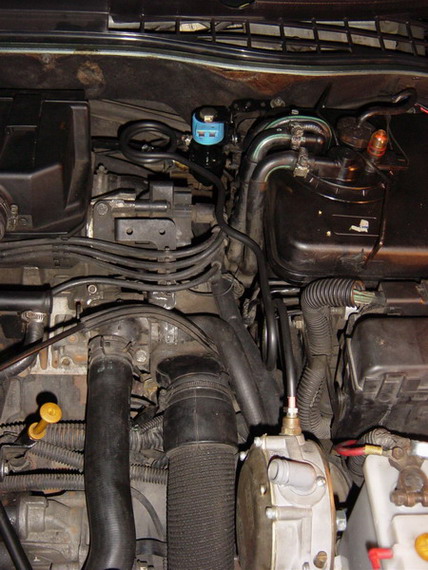

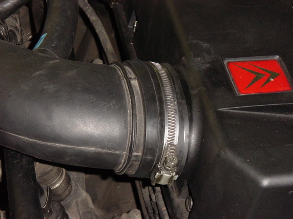

       ปัญหาเรื่องมิกเซอร์ที่ใส่ระหว่างท่ออากาศกับห้องชุดปีกผีเสื้อ เนื่องจากติดรถทำมาพอดี จำเป็นต้องเฉือนท่อพลาสติกอากาศทิ้งประมาณ 1/2 นิ้ว ส่วนมิกเซอร์จำขนาดไม่ได้ ส่วนหม้อเป็นของไฮนเมติกส์ แรงปลายไม่พุ่ง 140 ไม่ไปแล้ว ไม่ทราบว่าเป็นเรื่องหม้อฯหรือมิกเซอร์ กันแน่

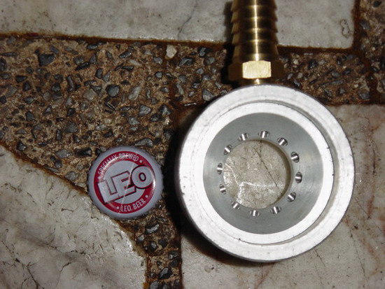

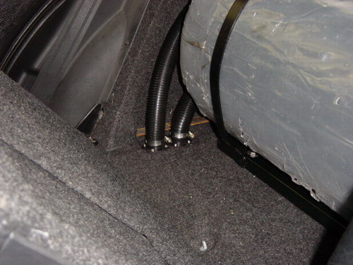

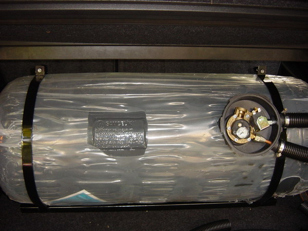

       ถังมัลติ 90 ลิตรครับ
 จาก แอ้มTAC#01
 พฤหัสบดี, 4/5/2549
10:49
210.246.66.23
       เจาะรูลงด้านหลังถังครับ
 จาก แอ้มTAC#01
 พฤหัสบดี, 4/5/2549
10:52
210.246.66.23
       เครื่องรุ่นนี้
 จาก แอ้มTAC#01
 พฤหัสบดี, 4/5/2549
10:55
210.246.66.23
       ด้านหลังกลมๆ ขนาด64มิล
 จาก แอ้มTAC#01
 พฤหัสบดี, 4/5/2549
10:57
210.246.66.23

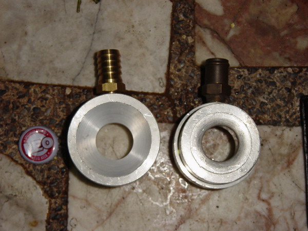

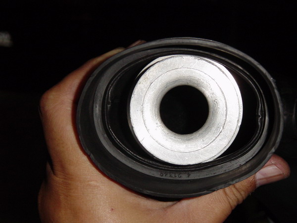

       แต่ด้านนี้กลับ รีๆ

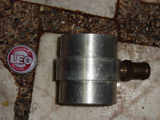

 จาก แอ้มTAC#01
 พฤหัสบดี, 4/5/2549
11:11
210.246.68.101
       จึงต้องเจอกับ มิกแบบนี้
 จาก แอ้มTAC#01
 พฤหัสบดี, 4/5/2549
11:11
210.246.68.101
 จาก แอ้มTAC#01
 พฤหัสบดี, 4/5/2549
11:21
210.246.68.101
       หรือแบบนี้

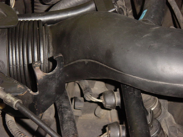

 จาก แอ้มTAC#01
 พฤหัสบดี, 4/5/2549
11:44
210.246.68.101
       แล้วก็ยัด

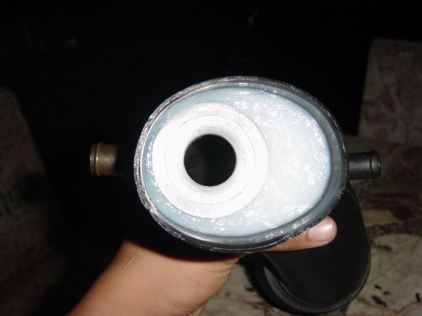

 จาก แอ้มTAC#01
 พฤหัสบดี, 4/5/2549
11:54
210.246.68.101

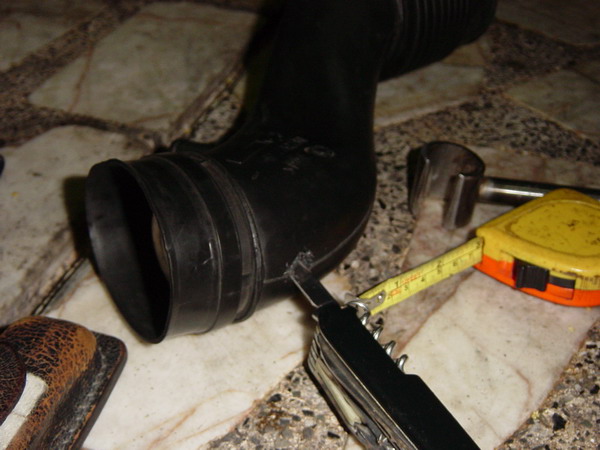

       แล้วก็เจอกับซิลิโคน
 จาก แอ้มTAC#01
 พฤหัสบดี, 4/5/2549
11:58
210.246.68.101
       เจาะรูกับกลางวงเหล้า (ไม่มีเครื่องมือดีๆใช้ ก็เลยเอามีดพับอันละสามพันมาเจาะเล่น)
 จาก แอ้มTAC#01
 พฤหัสบดี, 4/5/2549
11:59
210.246.68.101
       เจาะรูกันกลางวงเหล้า (ไม่มีเครื่องมือดีๆใช้ ก็เลยเอามีดพับอันละสามพันมาเจาะเล่น)

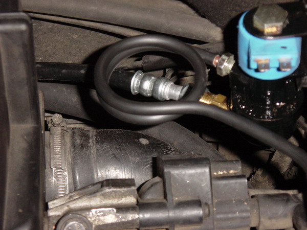

 จาก แอ้มTAC#01
 พฤหัสบดี, 4/5/2549
12:03
210.246.68.101
 คำตอบที่ 47
       แล้วมาดัดท่อ แบบมีศิลปะ

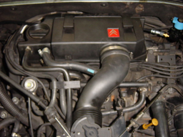

 จาก แอ้มTAC#01
 พฤหัสบดี, 4/5/2549
12:08
210.246.68.101
 คำตอบที่ 48
       ออกมาเป็นแบบนี้
 จาก แอ้มTAC#01
 พฤหัสบดี, 4/5/2549
12:22
210.246.68.101
 คำตอบที่ 49
       เปรียบเทียบมิก ให้ดู
 จาก นันSR20(หูกวางคลับ)
 พฤหัสบดี, 4/5/2549
12:24
125.25.134.105
 คำตอบที่ 50
       อิจฉาจังงานเนียนมาก ต้องวางยา ใช่มะนายเค
