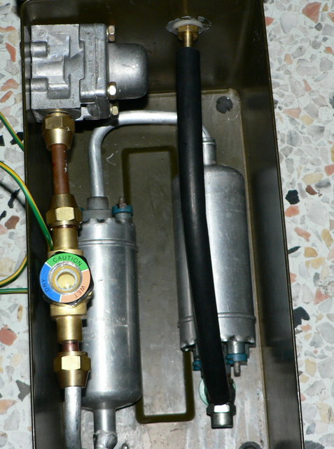

ปัญหาเรื่องการประกอบเครื่องเคลื่อนย้ายมวลสาร อยากได้คำแนะนำจากพี่เต้ครับ//

       เครื่องเคลื่อนย้ายมวลสารที่ให้ผมมาทำการปรับปรุง แต่หาข้อสรุปไม่ได้และติดขัดปัญหาทางเทคนิคครับ//
ตามรูปครับ

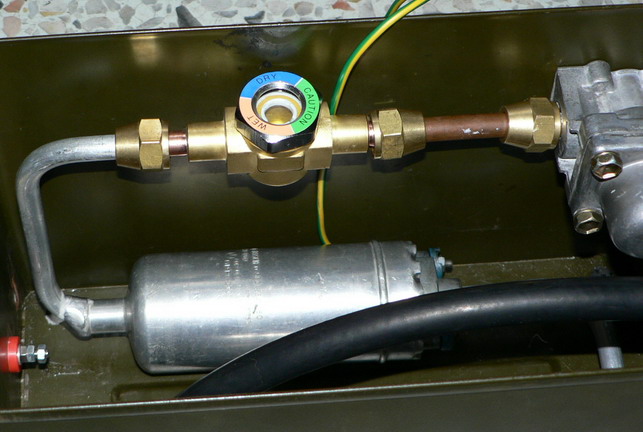

       หลังจากวิเคราะแล้วพบว่า ต้องเปลี่ยนระบบการต่อปั๊มจากเดิมที่ต่อขนานกันเพื่อเพิ่มการไหลของแก๊สและลดระยะเวลาในการเคลื่อนย้ายวลสาร
แต่พบว่าหางปลาไหลของพวงมาลัย (หัวของสายพ่วงถัง) ถูกจำกัดให้มีรูโตได้ไม่เกิน 4 มิลลิเมตร
จึงเป็นเหตุให้ปั๊มมีแนวโน้มที่จะเกิด CAVITATION ได้ง่าย โดยเฉพาะในปั๊มที่สามารถสร้างแรงดูดได้สูงๆ ตามที่เจอมาด้วยกันครับพี่ ซึ่งพี่เต้คงทราบสาเหตุดี
ดังนั้นจึงจำเป็นที่จะต้องเปลี่ยนมาต่อเป็นแบบอนุกรม เพื่อเพิ่มความดันให้กับปั๊มตัวที่ 2
ปัญหาที่เจอคือ จะใช้ Sing Glass แบบเชื่อมไม่ได้ เพราะไม่มีกรรมวิธีใดที่จะสามารถเชื่อมอลูมิเนี่ยมต่อกับทองแดงได้
จึงต้องเปลี่ยน Sign Glass เป็นแบบเกลียว สวมน็อตแฟล์แทน
สามารถยอมรับในจุดนี้ได้หรือไม่ครับ
โปรดแนะนำครับ

 จาก เต้ 960 Executive
 อังคาร, 2/5/2549
23:23
58.136.225.15
       เห็นด้วยครับ กับต่อแบบอนุกรม ตามที่พี่แอ้มได้ให้ความเห็นเอาไว้ ซึ่งเป็นการลด Cavitation และได้ Flow rate เพิ่มขึ้น แต่ถ้าหากใช้ Fuel pump แบบ Pump เดี่ยวระยะเวลาก็จะเพิ่มมากขึ้น 15-20 นาที ผมมีความเห็นว่าไม่น่าจะมีปัญหา เพราะเป็นการลด Cost ทำให้ราคาถูกลงได้ แต่ประสิทธิภาพ และความค่ายังเท่าเดิม แม้ระยะเวลาในการถ่ายเพิ่มมาประมาณ 7 นาที ผมว่ามันก็ไม่มากเกินไป ซึ่งเป็นทางเลือกให้แก่ผู้ที่ต้องการใช้ เปรียบเสมือนรถยนต์บางแบรนด์ ในรุ่นเดียว มีให้เลือกใช้ตามความเหมาะสม ตั้ง 10 รุ่น10 ราคา ตามความต้องการใช้งานของลูกค้า
