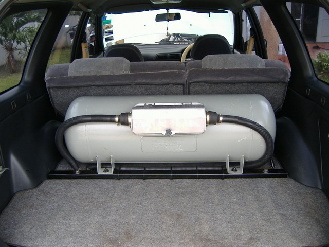

       ผมทำเอง ใช้กระดาษรังแข็ง ทาสีดำ ลงทุน 50 บาท สวยมากครับ

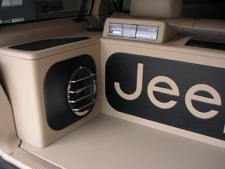

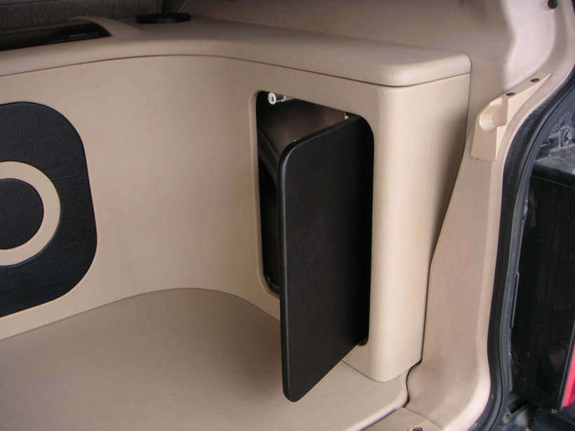

       ขออนุญาตินำรูปมาลงนะครับ สวยมาก ขอบอก

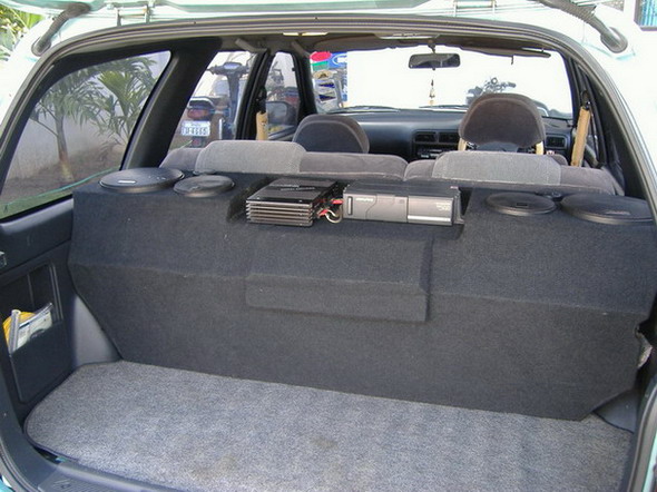

       อีกรูปครับ ขอขอบคุณเจ้าของรถครับ

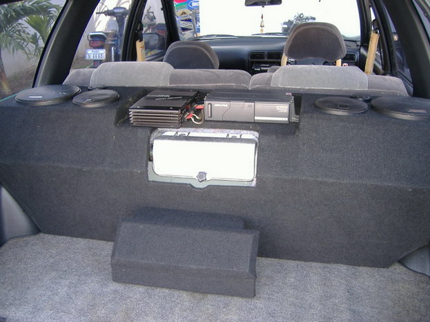

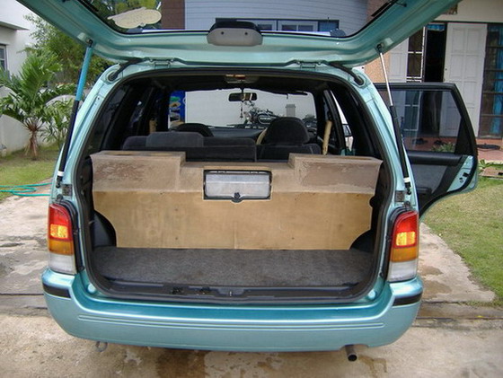

       อันนี้ทำเองครับ ไม่ยาก ขอแค่มี เลื่อยไฟฟ้าซักตัว แล้วก็เวลา บวก จินตนาการนิดหน่อย ก็โอเคครับ

       หลังจากวัดๆและตัดไม้อยู่ครึ่งวันก็ประกอบออกมาได้อย่างนี้ ยังไม่เนียนเท่าไร

       สุดท้ายก็หุ้มพรมครับ ตรงกลางคือฝาปิดเปิดเพื่อดูวาวล์ครับ ทั้งหมดนี้ได้ไอเดียจากรถคุณเฌอเขียวที่เคยลงเรื่องการตีตู้พร้อมรูปภาพประกอบทำให้สามารถทำได้อย่างที่เห็นครับ

       รูปที่3-4 ไม่ใช่รถผมหรอกครับ ผมชอบ สวยดีเลยเอามาฝาก เห็นเจ้าจองรถบอกว่าทำที่ปากท่อ ไกลหน่อย งานดีใช้เวลา3วัน ทำไปจินตนาการไป ราคาค่อนข้างสูงครับงานฝีมือ 3000กว่ามั้ง ไม่แน่ใจสนใจจะค้นเบอร์โทรร้านให้ครับ

       เรียนน้าเหลิมครับ ขอโทษที่ตอบช้าไปหน่อย ถังของผม 75 ลิตรครับ ตอนแรกกะว่าจะติด 58 ลิตร แต่เฮียชัย หมากกระจายบอก ใส่ 75 ได้ เลยลองเทียบดู แจ่มกว่า 58 นี่หว่า เพราะถัง 58 จะสูงกว่า เลยลงตัวที่ 75 ลิตรครับ
น้องป๋อม ของพี่หมดไปไม่มีร้อยบาทเอง เหนื่อยหน่อยแต่สุขใจครับ
