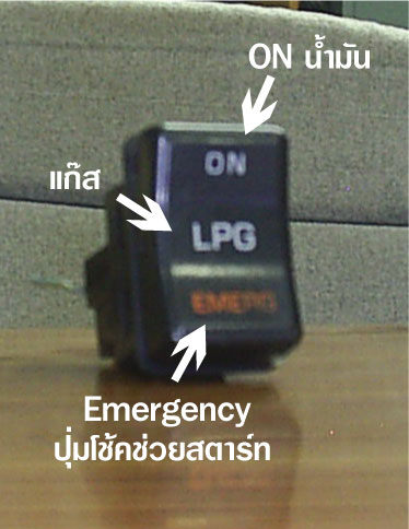

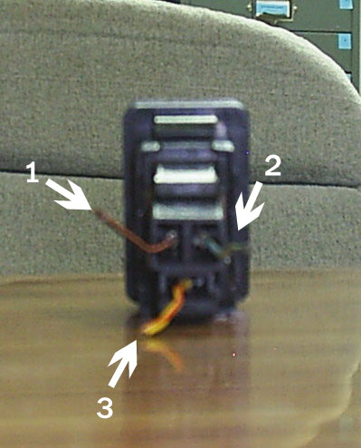

       พอดีผมไปได้สวิทช์มา เป็นแบบ 3 ทางดังรูป โดยด้านบนเป็นแบบกดค้างเพื่อใช้
สถานะน้ำมัน ตรงกลางเป็นสถานะแก๊ส ส่วนด้านล่างเป็นแบบกดปล่อยใช้สำ
หรับโช้คแก๊สก่อนสตาร์ท แต่ไม่รู้จะต่อยังไงเพราะมีสายไฟแค่ 3 เส้น เลยจะขอ
รบกวนคุณ อ.แอ้มหรือผู้รู้ช่วยแนะนำด้วยครับ

       ผมไม่แน่ใจว่าจะเป็นไปตามที่เข้าใจรึปล่าว แต่คงไม่หนีไปไกลเท่าไหร่นะ หรือว่างัย
สวิทช์ตัวนี้ไม่ได้สั่งระบบน้ำมันโดยตรง
แต่มีสายมา 3 เส้น น่าจะเป็นไปดังนี้
1.สาย Common คงมีไฟจาก IG มารอไว้
2.สายไฟต่อไปเลี้ยง Coil ของ Relay (ในที่นี้คือแก๊ส)
เพื่อสลับน้ำมันกะแก๊ส ซึ่งเป็น Relay 2 Contact คือ
- NC ต่อไฟไปเลี้ยงระบบน้ำมัน
- NO ต่อไฟไปเลี่ยงระบบแก๊ส ซึ่งจะทำงานเมื่อเรากดสวิทช์ตัวนี้ ไฟจะไปเลี้ยง Coil ของ Relay ทำให้ระบบน้ำมัน (NC) สลับมาที่ ระบบแก๊ส (NO)
3.สายไฟไปเลี้ยงระบบโช๊คแก๊สเพื่อสตาร์ทเย็น นั่นหมายถึงหม้อของคุณจะต้องมีระบบโช๊คไฟฟ้า หรือมี Solenoild ควบคุมแก๊สเพื่อให้ปล่อยแก๊สออกมาเมื่อมีการ Solenoild (คนละตัวกะ Solenoild ตัดแก๊สเข้าหม้อต้ม)
ถ้าเป็นไปตามนี้ คุณก็สามารถต่อได้แล้วครับ
อ่ะ...ท่านอื่นว่ายังงัยครับ

       ต้องวัดมาครับว่า
กดสถานะไหน สายไหนถูเชื่อม
เช่น ออน สายไหน ชน สายไหน
กดปี๊ม สายไหน ชน สายไหน
